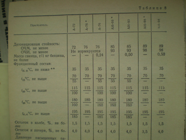

iqqi1711,не пишите что попало! Был в СССР даже и 98-й! Если помните,скорее- нет,что вполне реально в силу вашего возраста,приведу данные из справочника:
Был в СССР Аи-93 и Аи-98,а 95-й за ненадобностью не выпускали.Только и всего.

Хоть сам ёщё за рулем не ездил при союзе, но 98-го на заправках припомнить не могу.

Так и машин на тот бензин было аж 10 в городе,у нас.В Киеве-больше. И АЗС была,одна,недалеко от офиса слуг народа.
