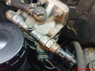

Стоит заводской подогрев топлива, скажи как он должен работать, когда включаешь зажигание, или постоянно, как его проверить на работоспособность?

викручуєш датчик несеш додому провіряєш опір (коло розімкнуте)
кидаєш в морозілку на пару минут виймаєш провіряєш (коло замкнуте) = працює ну і треба провірити свічу накара чи приацює
в мене такий ))

и у меня такой же, а как проверить свечу накала?
СообщениеДобавлено: Пн Дек 24, 2012 13:05    Заголовок сообщения: Ответить с цитатой
Там не свічка, а пластина.

да я вроди проверил, датчик положил на улицу на снег, он счелкунул, проверил тестером цепь замкнута, тоже сделал и с пластиной, накинул а контакты тестер, цепь тоже замкнута, как я понял все работает, я пробовал включать зажигание с замкнутым датчиком и подключенным, питание на проводах которые идут к пластине питания нету, так и должно быть?
