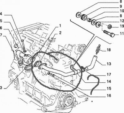

Сегодня собирал впуск! и вот патрубок картерных газов никак не хотел
у меня вставать на место, заглянув в него увидел металл. трубку...
думаю зачем в резиновый шланг пихать трубку металлическую
снял со второго конца ее... оказалось, что то вовсе не металл, а масло
в перемешку с конденсатом воды. все это дело при нынешней
погоде застыло, стало каменным и совершенно не пропускающим воздух!
а я то думаю почему у меня масло через щуп начало давить!
Шлангу под замену... а вот как почистить металлическую часть??
Может попробовать это дело растопить.... только тогда вся эта суспензия
потечет в поддон... а накой мне там вода .... кто что подскажет?
PS: а что такое номер 18? у меня не было (((

18. ёршик маслоуловитель. хочешь не снимая прочистить? вряд ли получится. только съем.

не не ... не снимая нет... я вижу там 2 болта он есть, завтра, послезавтра
скручу... а вот то что у меня того маслоуловителя нет - это конечно
плохо, так как масла во впускном бывает многовато, что конечно не
может не огорчать (
на рынке можно этот самый ершик поискать?
На прежний свой ВАЗ 2103 ершик находился, чуть ли не в гастрономе если диаметр совпадет, то почему бы и нет?

от классики спроси (ерша), по диаметру должен подойти. как снимешь трубку прочисти куском тросика, в зависимости от диаметра можешь сложить вдвое, потом бензик и усё.

эээ... у меня ершик был металлический и без острых проволочек. острые проволочки зло.

а подскажите под номерами 3, 6 и 7 - это чего такое??
как вся та конструкция держится? болтом 4?и все? прокладок ничего
такого нет???
