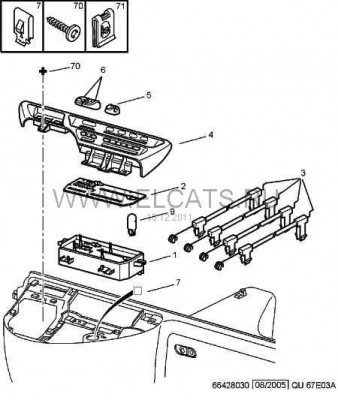

Сразу хочу спросить.Печка живет своей жизнью,постоянно дует только на боковые стекла и немного на лобовое на переключатели не реагирует,что делпть(кроме как покрасить в зеленый и выбросить)?
У Ланосов есть такая болезнь. Ломается ручка переключения направления потоков воздуха. Там кажись сзади нее отламывается рычажок, на который тросик одет. Возможно у твоего Ситроена тоже проблема с ручкой.

У него ,помоему, ел.блок переключателей.А как там дальше под торпедой х.е.з.

СообщениеДобавлено: Чт Дек 15, 2011 00:13    Заголовок сообщения: Ответить с цитатой
Вот нарыл. Надо разбирать и смотреть Тяги управления (под №3).
Порядок разборки поищи на форуме.

СообщениеДобавлено: Чт Дек 15, 2011 21:19    Заголовок сообщения: Ответить с цитатой
Всем здрасте!Vladimir TV ,еще раз спасибо.Печку СДЕЛАЛ!!!
Работает-Ташкент,а главное дует туда,куда я хочу.вот.
Собрал из двух одну.Все очень просто Shocked Главное чтоб ключики правильные были,а так пол панели разобрал,"родственников"далеких и не очень повспоминал.Короче все работает.Заодно поменял направляйку на стекле водительской двери,а то курить невозможно было,когда поднимаеш стекло то его перекашивает,сейчас все хорошо.
