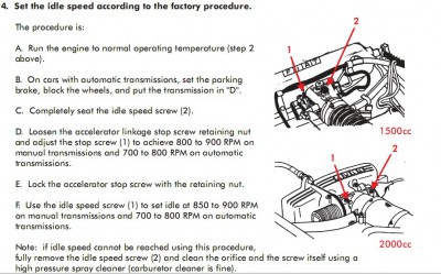

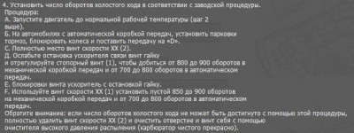

СообщениеДобавлено: Пн Фев 06, 2012 12:50    Заголовок сообщения: Ответить с цитатой
Регулируется, конечно. Только надо мануал по твоему монику, что за моник у тебя? Вот например на мой:
 Просмотрено:  307 раз(а)

Вроде картинки как на полный инжектор?

СообщениеДобавлено: Пн Фев 06, 2012 19:03    Заголовок сообщения: Ответить с цитатой
а я и говорю, что это мой пример
