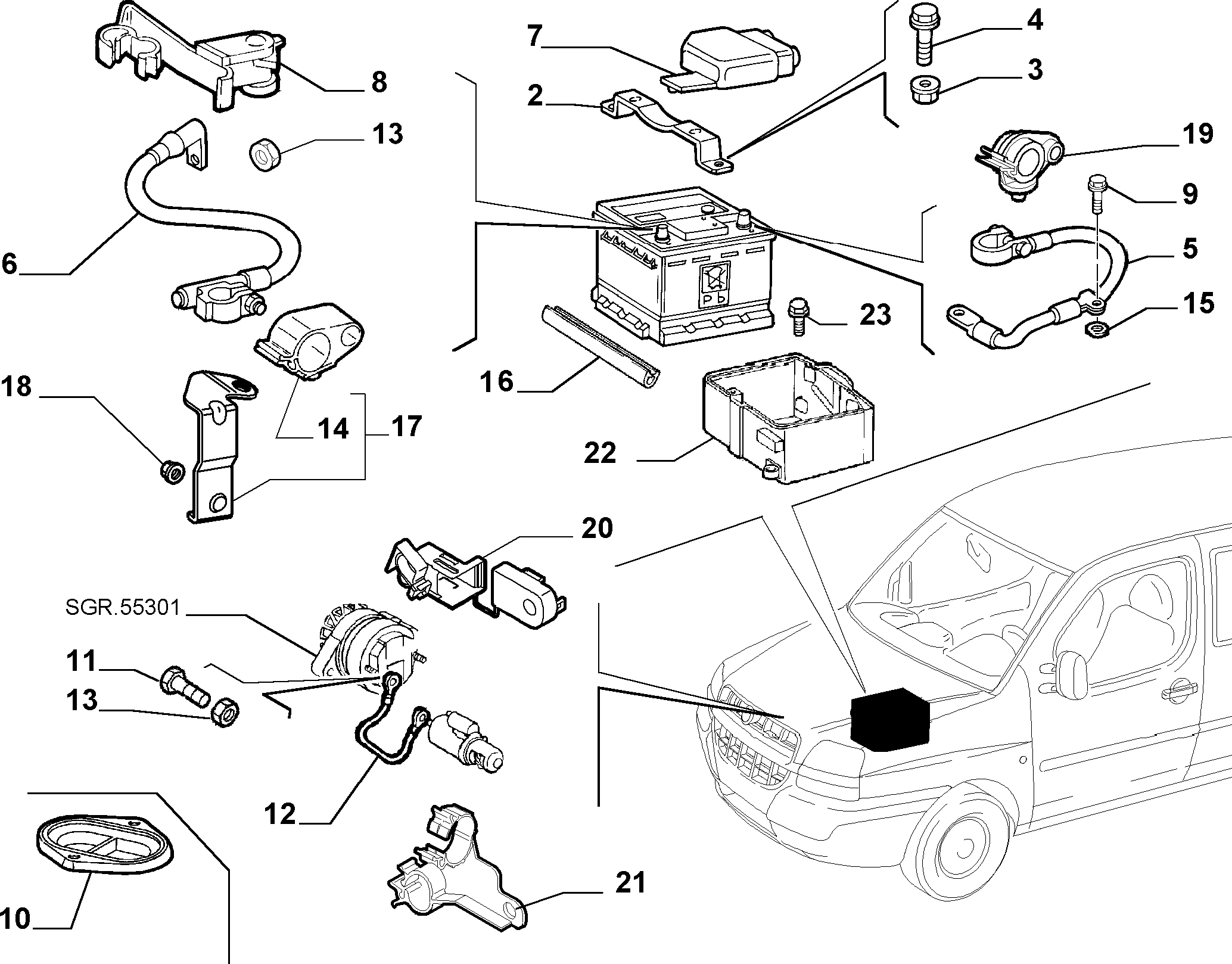

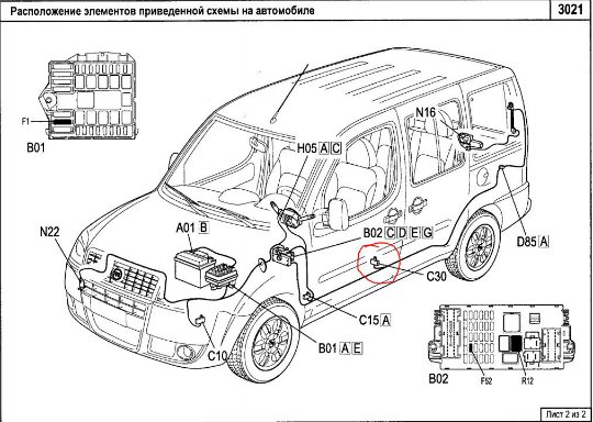

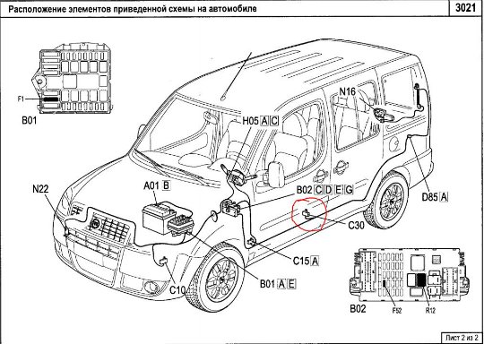

На форуме видел фото где находятся все массы автомобиля. Не могу найти. Может кто знает то ткните носом.
Может кто подскажет что это за схемы:

подскажите где масса у ног водителя в авто
серый07051975
Зарегистрирован: 31.01.2013
Сообщения: 69
Откуда: Кременчуг
Авто: Добло 1,6 бензин
СообщениеДобавлено: Вс Окт 18, 2015 20:56    Заголовок сообщения: Ответить с цитатой
Масса у ног - нужно снять декоративную накладку у левой ноги, под ней десяток проводов сходятся в один блочок, который крепится к кузову одним болтом. На Санином рисунке - С15А.

СообщениеДобавлено: Вс Окт 18, 2015 21:00    Заголовок сообщения: Ответить с цитатой
Масса у ног - нужно снять пластиковую накладку у левой ноги. Под ней десяток проводов, которые сходятся в один блочок. Он крепится одним болтом к кузову. На рисунке от Сани - С15А.
