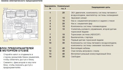

Де находиться придохранітельна на щётки (Scudo 1.6 2008 року)
І воздушний фільтр (якщо можна в фотках)

Hi

Hi
спс
