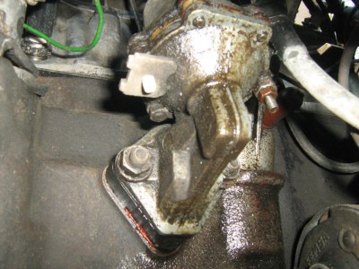

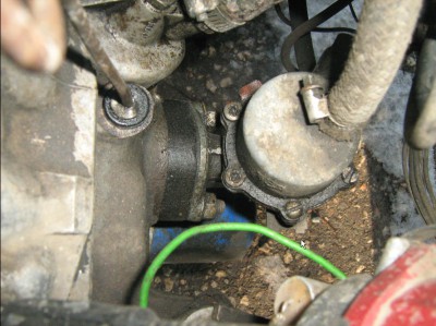

можешь фотку насоса сделать? Вид спереди, если не снят.

СообщениеДобавлено: Пн Фев 20, 2012 15:17    Заголовок сообщения: Ответить с цитатой
вид снизу и сверху.

Сообщения: 25294
СообщениеДобавлено: Пн Фев 20, 2012 15:20    Заголовок сообщения: Ответить с цитатой
да, дядько, все шо я сказал - в силе. Только выбери нормальный, это ж насосы для ТАЗа Wink и не забудь прокладку дополнительную попросить, у нее цена - рубль.

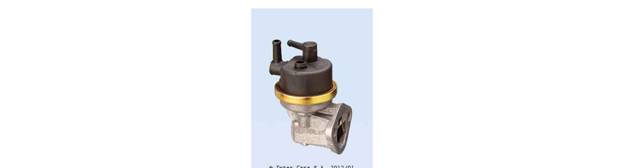

СообщениеДобавлено: Вс Мар 04, 2012 23:10    Заголовок сообщения: Ответить с цитатой
могу привезти такой насос PIERBURG
 Просмотрено:  5912 раз(а)
0665656460 Валера
