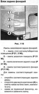

VIZOVIK
На всех трех стопах стандартные лампочки 21Вт стоят, как в жигулях. Вы себе инструкцию по эксплуатации скачайте - там много интересного можно узнать! В этом разделе форума поищите. Вот из него выдержка :
 Просмотрено:  1132 раз(а)
Последний раз редактировалось: Olegs (Вс Янв 19, 2014 00:33), всего редактировалось 2 раз(а)

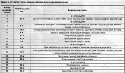

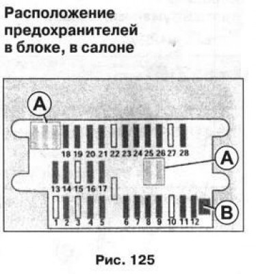

СообщениеДобавлено: Вс Янв 19, 2014 00:37    Заголовок сообщения: Ответить с цитатой
VIZOVIK
Вот еще из инструкции по предохранителям. Вам проверять №5.
 Просмотрено:  775 раз(а)
 Просмотрено:  987 раз(а)
