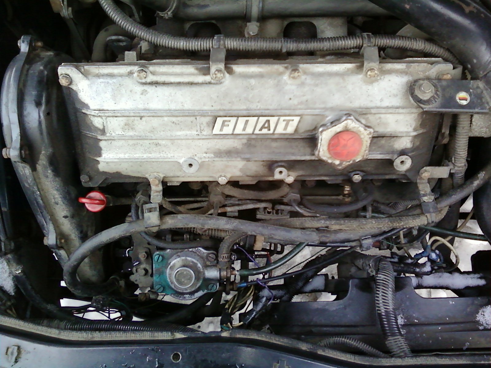

Вся жизнь такая-вечный бой,то с одним,то с другим.Каждый выигранный бой уменьшает количество проигранных.Явный подсос был в месте "одевания" тоненькой трубки обратки(или сброса излишка топлива) на штуцер 1ой форсунки.
 Просмотрено:  811 раз(а)
Двигло
 Просмотрено:  809 раз(а)
СообщениеДобавлено: Ср Фев 29, 2012 19:56    Заголовок сообщения: Ответить с цитатой
Я тебя разочарую. Это место не может быть причиной троения и падения оборотов, там избыточное давление соляры и сброс в бак.
Увы это не причина ваших бед. Люди приезжают вообще сброшены или лопнувшие трубки на обратке с форсунок и кроме ведра соляры, больше болячек никаких, сунет, прет и никак не троит.
