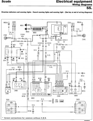

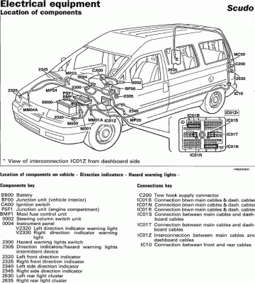

Пожалуйста подскажите где находится реле поворотов Scudo 1996 г.в.Всё работает кроме поворотов и аварийки(предохранители проверял).

Біля блоку запобіжників (2305)

.....проблема скорее в кнопке аварийки....

проблему решил. слабый контакт на реле поворотов. Спасибо за подсказку
