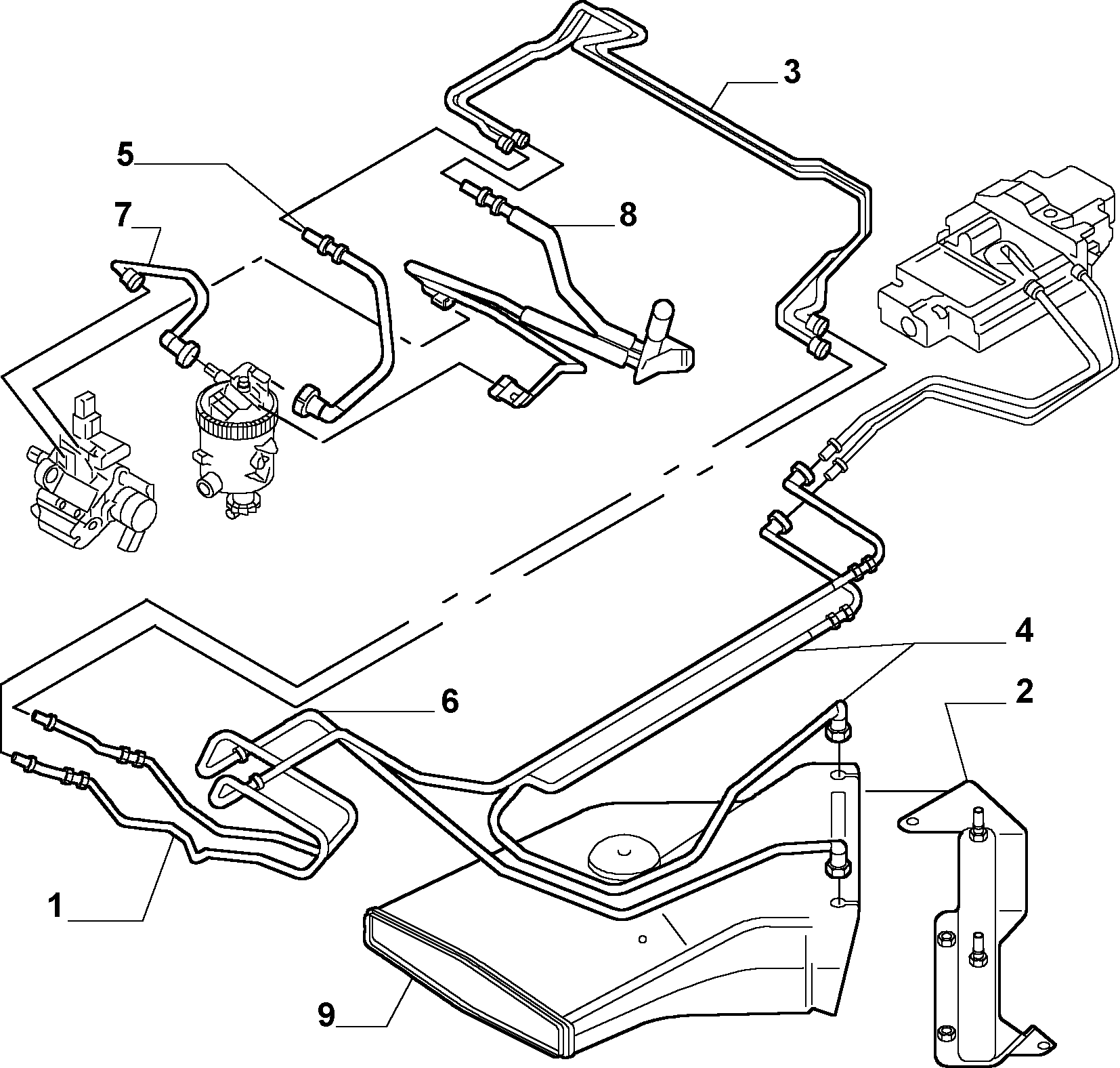

СообщениеДобавлено: Сб Сен 15, 2012 13:00    Заголовок сообщения: Ответить с цитатой
Нарешті знайшов я свого "барабашку"! Вияснилось,що стукає у мене щось схоже на радіатор,який прикріплений на днищі під водійським кріслом (він просто тарабанить в середині корпуса)Може хто зноє,що воно за штука і як з цим боротись?
teofil
Зарегистрирован: 31.12.2011
Сообщения: 596
СообщениеДобавлено: Сб Сен 15, 2012 14:06    Заголовок сообщения: Ответить с цитатой
Він стоїть в середині пластикового рупора? Якщо так то це охолоджувач палива, яке йде зі зворотки до паливного баку. На малюнку він №2 і "рупор" №9. Думаю що його можна просто зафіксувати, щоб не бовтався, і не чіпати трубки.
