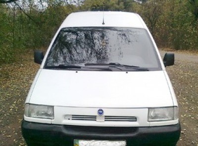

]У меня такая проблема: где-то пол года назад, машина начала плохо заводиться и глохнуть при быстром наборе скорости(((( а через пару месяцем после этого вообще перестала заводиться, вот только заводиться с талкача и очень легко, отдавали на ремонт мастерам, машину буквально перебрали по болтикам но причину найти так и не смогли уже на 7 тысяч попал а толку ни какого,, смотрели ТНВД меняли ПЛУНЖЕРА И клапана на ТНВД, проверяли электрику сказали все в порядке... а толку нет помогите пожалуйста, может у кого то схожая ситуация была, или там вообще мелочь какая та помогите, буду очень благодарин..
ФИАТ СКУДО 2001 Г, объем 2 л HDI дизель
