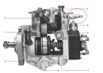

Если устраивает работа двиг. проблема только в расходе
(НИЧЕГО НЕ СОВЕТУЮ ПРОСТО ИНФОРМИРУЮ)
ТНВД БОШ
Есть винт регулировки количества топлива опрессован алюминиевым клеймом ограничителем.
ПРОВОРАЧИВАТЬ НА ГРАДУСЫ (НЕ ОБОРОТЫ)
если не ошибаюсь (откручиваем уменьшаем подачу/закручиваем увеличиваем)
(желательно заметить как было до вмешательства)
Давно было себе регулировал.
Embarassed

Тоже подумывал только не знал куда и как крутить , надо будет сегодня попробывать
