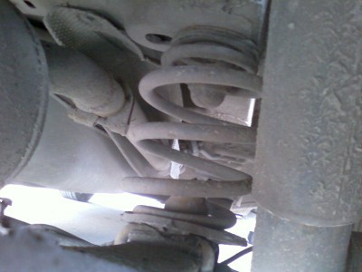

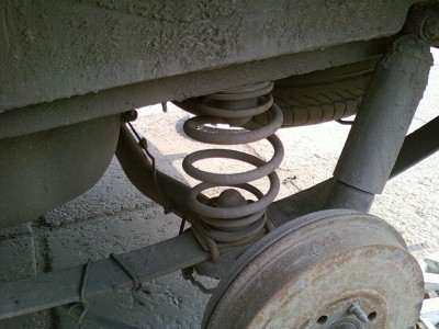

Попробовал сделать мягче подвеску.

Откуда: Черкаська обл.
СообщениеДобавлено: Сб Мар 10, 2012 22:54    Заголовок сообщения: Re: Усовершенствование задней подвески. Ответить с цитатой
Вітаю! Very Happy
І як?

С чего пружина?

А ланжерон ,на це, розрахований???
Це ж не прицеп. Пневмо булоб доцільніше. А якби ,ше компресор підключить від Вітика , то булаб бомба.

Ща на меня накинется оппонент,но в чем тут МЯГКОСТЬ? В том,что стало жестче благодаря резинке?

Так це не мякшу а жосткішу зробив, була ресора а тепер ше ресора +пружина. Машина стала набагато жоскіша. Шоб твій прикол спрацював, ззаді замість серги, треба плаваючу ресору ставити, шось на подобі газона чи зіла

Я скажу так,если на авто стоят нормальные рессоры и не используется под грузом,то да будет жестковато.Но если рессоры подгулявшие и сидят на отбойниках,да еще немного грузу то с пружиной будет лучше,чем скакать на сжатом отбойнике.

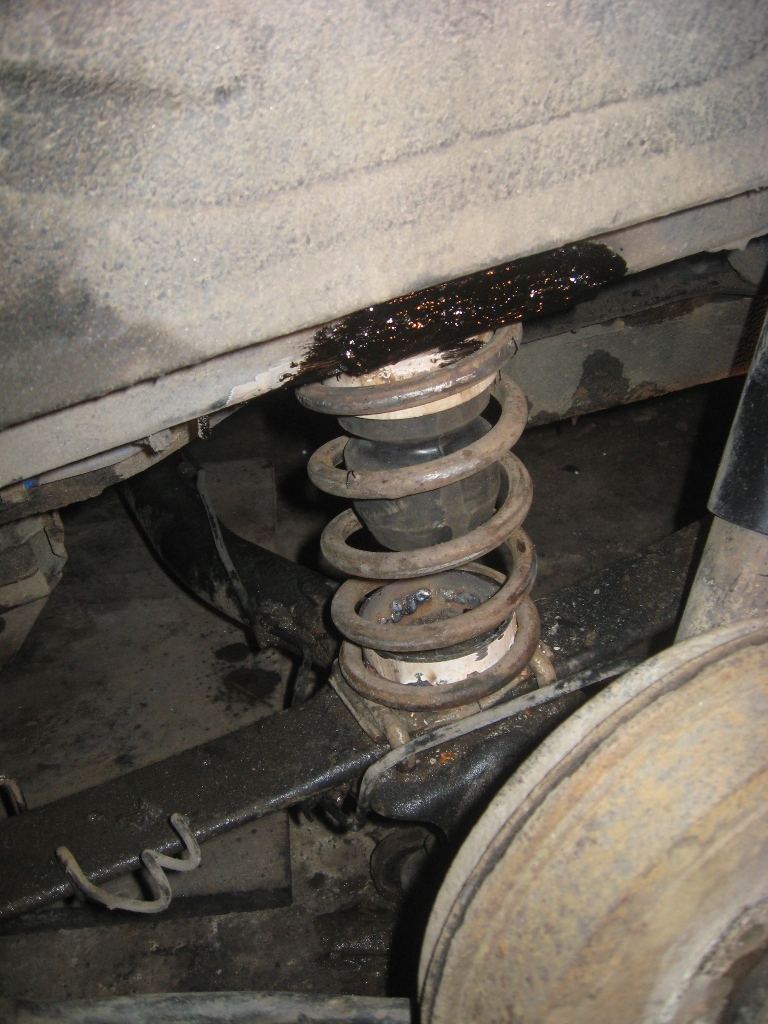

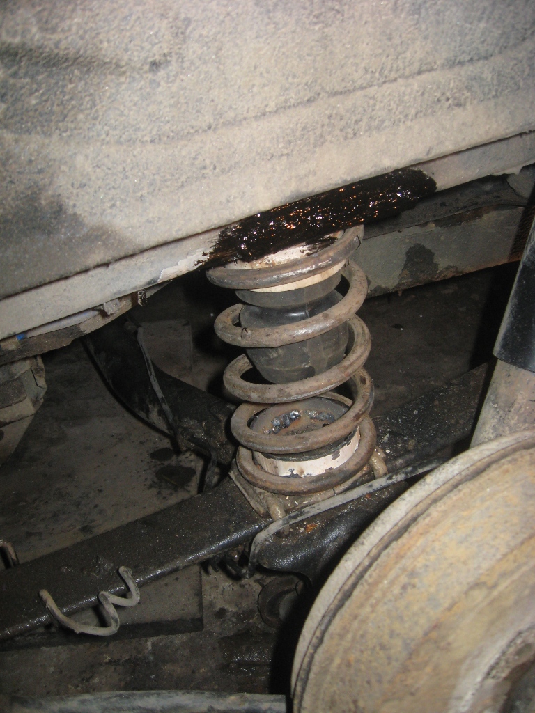

я уже 3 года так катаюсь

Funtiks1111,а с чего пружина если не секрет?

Ребята, я это не рекламирую, а просто решил показать как к этому пришёл, заменив две пары отбойников. Езжу много, 100 тыс. в год , при этом достаточно загружен. Сначала подставил газелевские отбойники, а потом решил подставить жигулёвские пружины, предварительно отрезав несколько витков, всё методом проб. Да, ещё пришлось чуть удлинить амортизаторы, приварив со старых часть. Народ правильно пишет, если рессора новая, то особых проблем нет, а если уставшая-начинаешь придумывать велосипед. Суть проблемы- цена вопроса.

по пружине не подскажу покупал машину уже с этим девайсом
