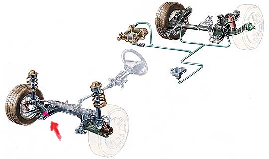

Подскажите пожалуста!!!! Обнаружил трещину на балке в раене крепления рычага переднего сайлентблока Трещина сверху см 6 длиной и метал там тонкий вроде как сгнил ВОПРОС: можно ли наложить накладочку сверху и полуавтоматом приварить или же балку переднюю под замену? СПС всем откликнувшымся!!!

Рещина выделена красным

можно и заварить Confused

Я бы поменял. Тем более балка не так уж и много денег стоит. Wink

И сколько это немного??? А менять ее страшно подумать

За 300-400грн. можно найти. А менять ее не так уж и сложно.

ТА да кней столько всего прикручено

Сначала заварить. потом наблюдать если что, то под замену...

Кто-то из вас видел переломанные балки? Ну и последствия на дороге?
Если балка сгнила и уже трещит, что там варить? Нах под смену. Какая может быть экономия на таких вещах?
где написано что она сгнила ???? Я так полагаю если бы автор увидел сгнившую балку, то у него бы не возникло мысли заварить.

читаем внимательно первый пост
Вроде как сгнил, как на меня не дает определения что он сгнил. Если он все таки сгнил то забираю все свои посты и только под замену.

Менять.
Вон у Мастера лопнула раз, вот забавно было... Rolling Eyes
