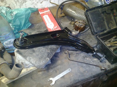

Unchik Италоманьячище
Возраст: 45 Знак зодиака:  Зарегистрирован: 30.12.2009 Сообщения: 4893 Откуда: Молодогвардейск
Авто: Samand
Добавлено: Вс Мар 11, 2012 20:22 Заголовок сообщения: |
Кондент
На рынке продается съемник для выпрессовки рулевых наконечников жигуля.Он прекрасно подходит для уновских шаровых и рулевых наконечников.Для выпрессовки шаровой надовынуть шрус из ступицы.Буду в гараже сделаю фото.Шаровая в рычаге на шлицах сидит(плотно между прочим),со стороны пыльника зафиксирована стопорным кольцом.Снимаешь кольцо и выбиваешь шаровую из рычага.Цена ее на рынке 90-120 грн.На фото стопор видно.
365.76 KB |
343 раз(а) |
_________________ Diesel Smoke, Dangerous Curves
Дизель без турбины-это кот без яиц) |

Гхммм, у меня енти апупеи обычно заканчивались % ;№... По результатам получалось, что замена рычага и его "восстановление" (т.е. "делание его разборным", "опрессовка шаровой", "укладка сухарей из упрочненного силикона" далее клавиатура устала уже принимать, просит - хватит! ) гривень на 40-50 дешевле нового рычага типа Facet, Breda, Birth. Не, ну ФИАТ ОЕ, може хто и скажеть, дык ходят столько же. Плюс отсутствие всякого потерятора во времени. Ах да, не всегда сайленты, которые есть хоть на базаре, хоть в магазине дотягивают хотя бы процентов до 80 качества новых сайлентов рычагов.
