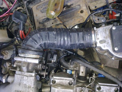

Кстати номер расходомера 0280202204 и 0280202211 два на нем намалеваны, називаиться БОШик.
креплю фото гофры убиенной, не снимая так как назад ненацеплю, она даже под хамутами порвана была все на герме и повязках *)
гофра, бедняга
 Просмотрено:  230 раз(а)

СообщениеДобавлено: Ср Мар 07, 2012 16:04    Заголовок сообщения: Ответить с цитатой
IvanBB
Все можно почти голыми руками проверить.
Давку шинным манометром приделаным на соплях. Laughing
Фосунки я с рампй вместе выворачивал что бы вверх долбили и исходя из того что все четыре не издохнут, просто сравнил как работают. Одинаково ли.
С клапанами не увлекайся.
Клацание поношенных стаканчиков уменьшением зазора не уберешь,
а вреда наделать можно много.
Вот полезное правило.
Цель регулировки клапанов не в уменьшении шума,
а в нормализации зазоров.
Гофру бы тебе из нашемарочного фонда приколхозить бы.
Если по Украине по авто базарам походить и ко всяким инж. девяткам поприцеливаться то может и выкроишь нужный кусочек.
У меня патрубок охлаждения из трубок амортизаторов и волговских поворотов изобретен. Нормально выглядит.
Амортизаторы то газовые были, оранжевые. Laughing

Спасибо за дельный совет, форсы сам проверю теперь, а то схема с манометрами меня не оч порадовала *), по клапанам я уже сам понял что лучше в надежные руки дать посмотреть.
Кстати гофру я уже заказал 280 грн - дорого ? иль нет не знаю, но дешевле чем мне мой городской-месный делок правил - 600грн - я чуть не всался от о..уения *)), но ее надо а то щас снимать - назад надевать по сто раз, надо шоб держалась, моя теперешняя так забинтована что уже как в гипсе нитуда-нисюда *))
У меня тоже кстати патрубок охлажд. с диркой нормальной, так я выемку сделал -зачистил -герметик черный и бандажом нахрес хорошенько, сверху еще эластичной изолентой натуго прошелся, ездил немного, так как щас без дверей и салона, но никуда нигде невыдавливает.
