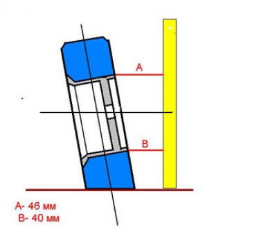

На линейке промерял развал!... 6 мм.-отрицательный!!
эт они внутрь завалены? у итальянцев передок обычно \----/ сделан, от 20' до 1°30', у разных по разному.[/code]

Летнюю еще не баллансир. да и раньше никакой вибрации после балансировки не было. Вот я и не присматривался к резине. 6 мм это завал (отрицательный). Схождение тоже по идее должно быть отрицательное типа \------/. При нагрузке какие-то там силы выбирают эти градусы и колеса становятся }{-----}{ вот так. Это хорошо видно на разболтаных подвесках переднеприводных- Таврия, 2108, 2141., когда состороны на них смотришь.
Это разница по краю обода, а на резине ещё больше!
 Просмотрено:  354 раз(а)
