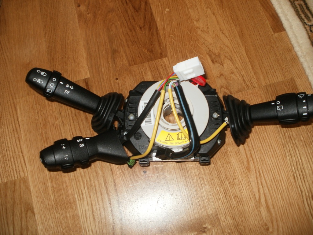

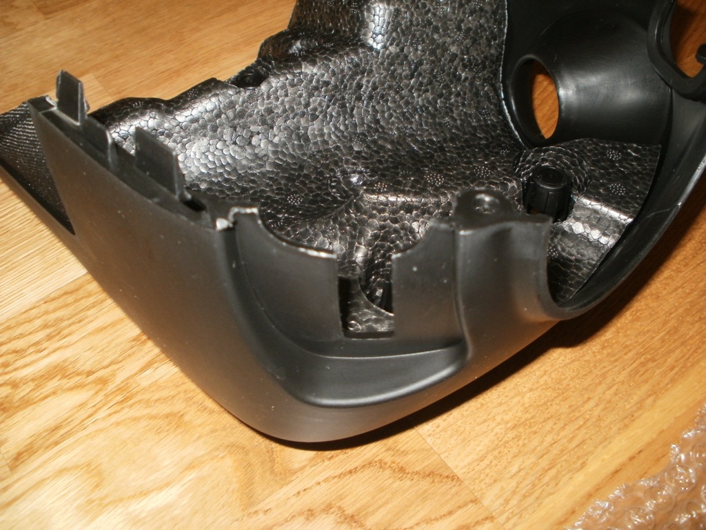

Необходимо ручка круиз-контроля, всвязи с тем, что как отдельная деталь не поставляется, заказываем блок переключателей с ручкой 735487119, 735532278- стоимость около 175 евро, нижний кожух рулевой колонки 735440775 - стоимость около 25 евро.

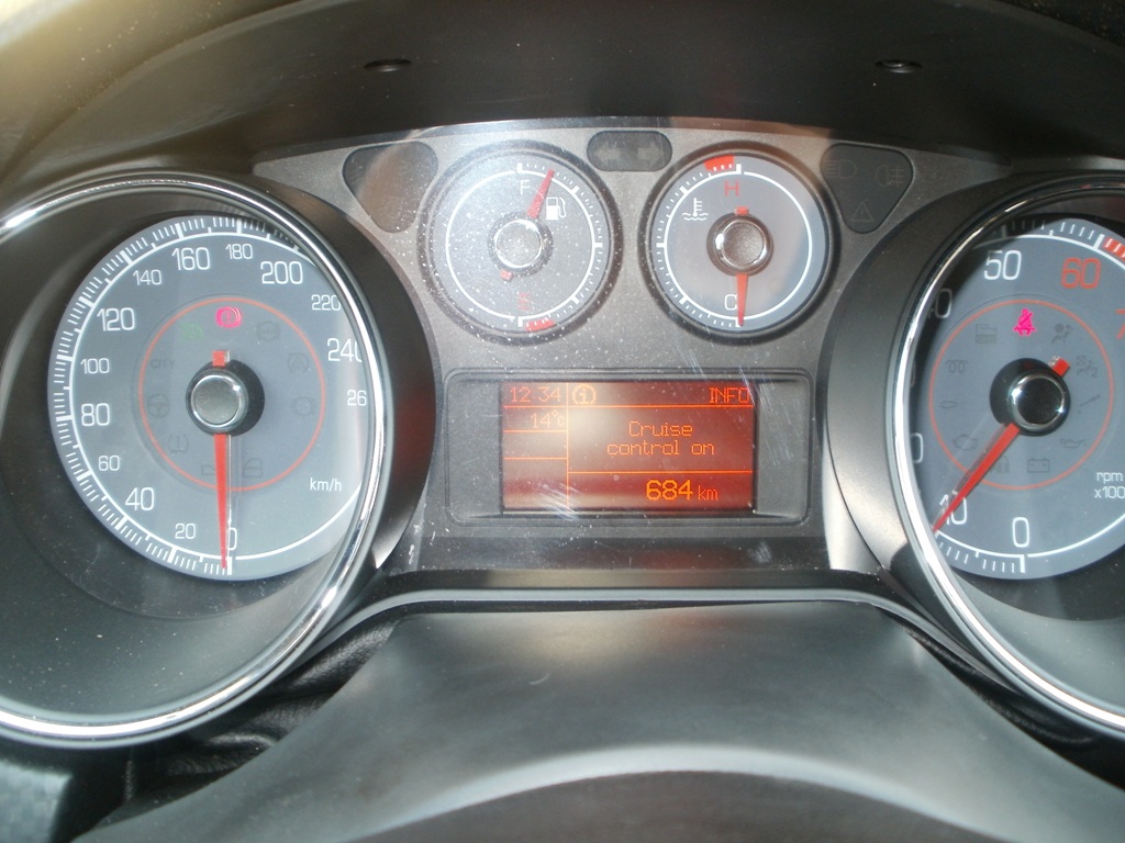

8. Запускаем двигатель.
9. Ставим переключатель на ручке в положение On, на дисплее появляется надпись Cruise control on, загорается контрольная лампа.
10. При выключении круиза гаснет контрольная лампа, появляется надпись Cruise control off.

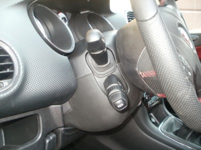

Возможна установка ручки круиза от Alfa 147 №735365522 стоимость около 75евро- отличается по дизайну, нижний кожух придется подрезать, функционал тот-же.

Кожух с вырезом под ручку.
 Просмотрено:  1131 раз(а)
Блок переключателей с ручкой круиза (донор)
 Просмотрено:  1593 раз(а)
Контрольная лампа горит, но ее плохо видно.
 Просмотрено:  1097 раз(а)

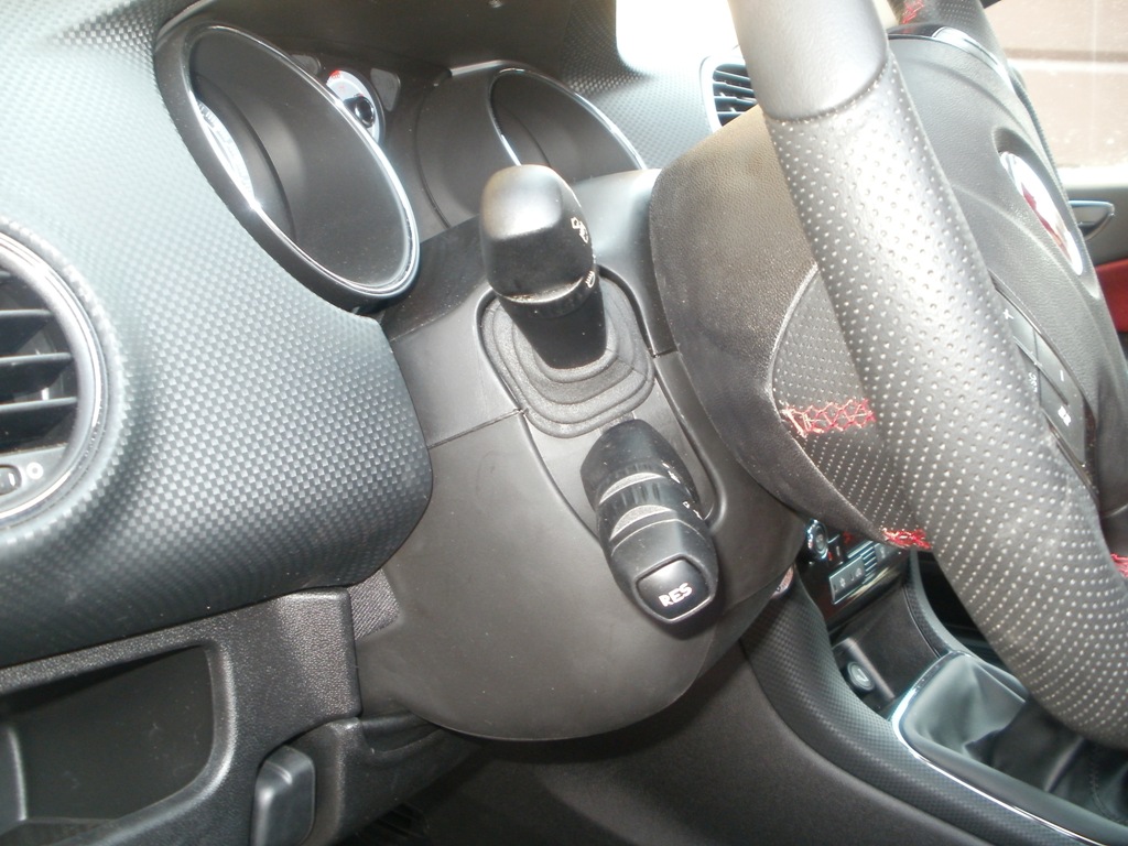

Результат работы
 Просмотрено:  1286 раз(а)
Вариант с ручкой от Alfa 147
 Просмотрено:  1338 раз(а)

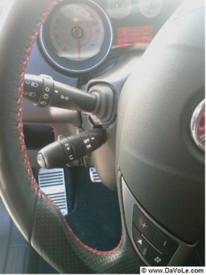

Там целый жгут проводов, врядли его есть смысл менять, есть отчет об установке круиза на Bravo. http://www.davole.com/wp-content/uploads/2009/03/fiat-bravo-198-tjet-cruise-control-aftermarket.pdf
