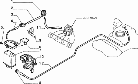

в 1.4 моно на бошевском джетронике - два клапана в этой системе. Один стоит копейки и не ломается, второй - новым в свободной продаже не нашел вообще, а на экзисте обещали привезти через месяц и по какой-то просто не реальной цене. По крайней мере, так было у нас года полтора назад. Работают они попеременно - то один открывается, то другой. У меня тот, что под №1 был сдохший (заклинил в открытом состоянии). Я замены не нашел и забил на него
№1 - 7539889
№3 - 7597211

я не совсем понял куда идёт трубка №11. в монике что, есть отдельный штуцер для этого? и что если самая длинная трубка на рисунке у меня перебита? ещё интересует как проверить эти клапана...спасибо

Между прочим, место на баке, куда самая длинная трубка подсоединяется- это тоже клапан. Там внутри большой шарик из нержавейки.
У себя на маше именно там я и поставил заглушку Very Happy

проверить элеметарно просто: в одном положении клапан должен продуваться, в другом - нет. Положение клапана меняется подачей 12 вольт...
Да, на монике есть отдельный штуцер под эту трубку (хотя, может, и не на монике, а на впускном коллекторе, я точно уже не помню). Клапаны расположены: №3 возле правого по ходу движения лонжерона примерно по середине моторного отсека, №1 под черной пластиковой крышкой на перегородке моторного отсека рядом с реле и предохранителями бензонасоса и главным)
