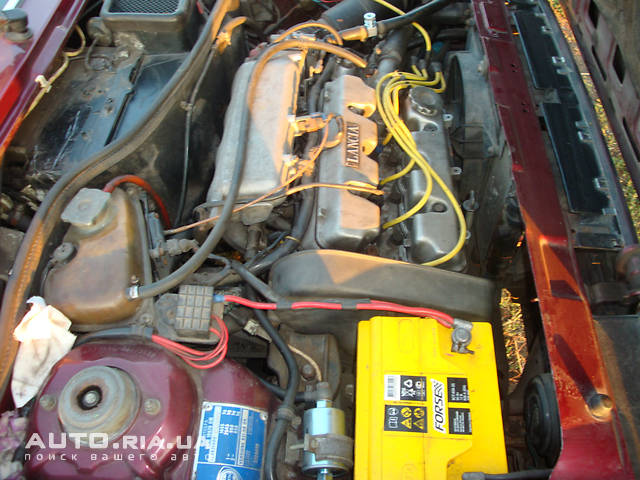

Мотор наверное двухвальный, выглядит вот так. А где там эти крышки распредвалов?

Синим отмечена крышка впускного распредвала красным выпускного
