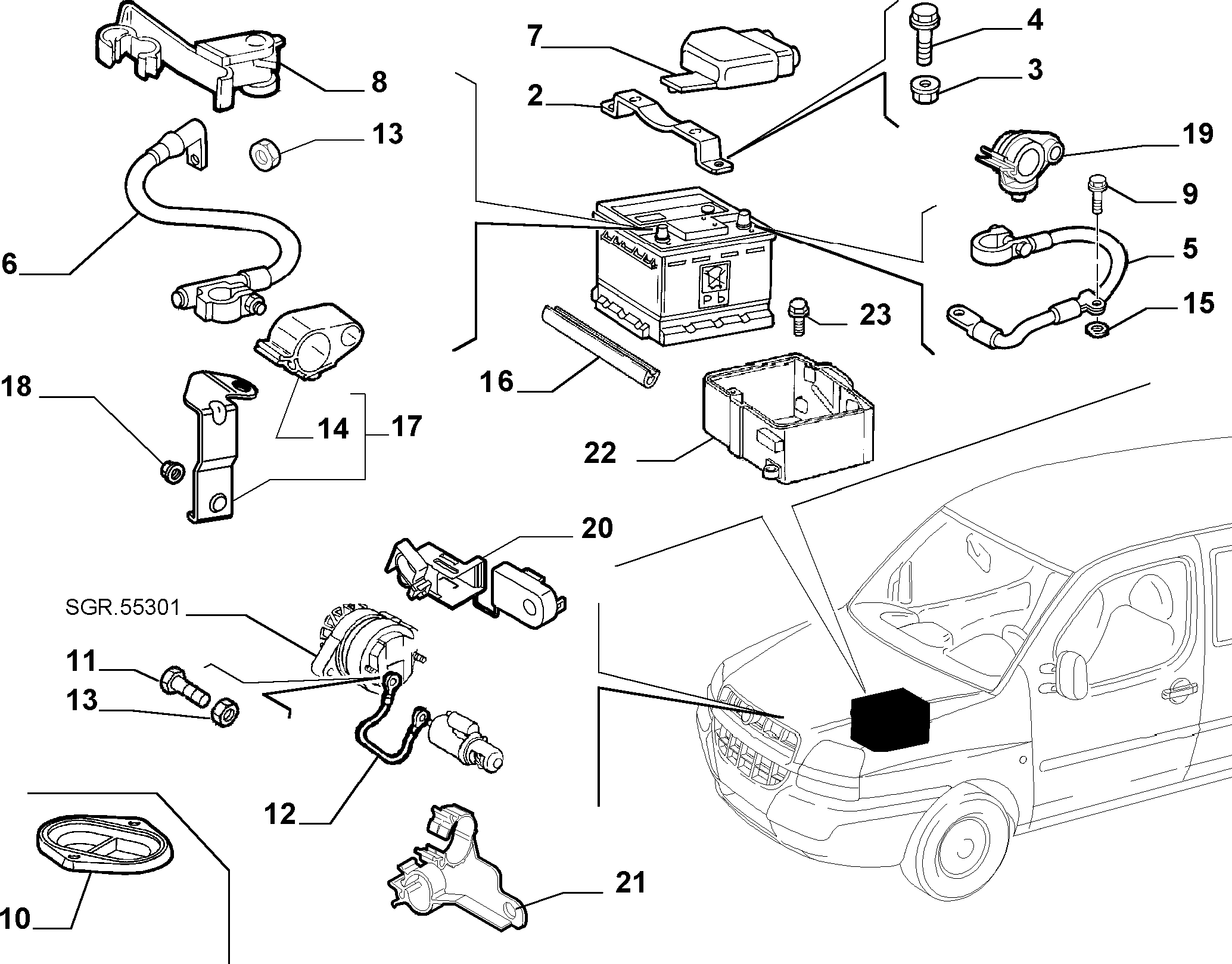

				На форуме видел фото где находятся все массы автомобиля. Не могу найти. Может кто знает то ткните носом.

				| Масса у ног - нужно снять декоративную накладку у левой ноги, под ней десяток проводов сходятся в один блочок, который крепится к кузову одним болтом. На Санином рисунке - С15А.

				| Масса у ног - нужно снять пластиковую накладку у левой ноги. Под ней десяток проводов, которые сходятся в один блочок. Он крепится одним болтом к кузову. На рисунке от Сани - С15А.
