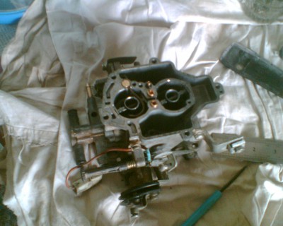

Примерный процесс переборки Дааз 21083 1107010.
И так посылаем далеко далеко карбюраторщиков( при условии желания ковыряться самому)
Снимаем карб.
Предварительно отсоединяем все патрубки тяжки и прочую лабуду.
Далее затыкаем дырки в коллекторе тряпками. СЛЕДИМ чтоб в процессе снятия и затыкания нихрена не упало в коллектор. Типа болтов гаек и прочей трахомудии. А то потом печально доставать.
Берем тазик и бензин с кистью. Тщательно вымываем карб снаружи от всякой грязи. Внутрь карба в камеры и диффузоры кистью НЕ ЛАЗИТЬ!!
Отмыли? Зер гуд.
Несем карб домой на стол. Не переворачивая. Как снимали так и несем. (Нужно для того чтоб убедиться в уровне бенза в поплавковых камерах.)
Ставим карб на стол.
Готовим отвертку с лезвием в 4 мм и длиной 70-80 мм рабочей части.
Отвертка с лезвием 8-10 мм.
Скрепку или пинцет тонкий можно крючек тоненький.
Так же средство для чистки карбюраторов типа карб клинера. Аэрозольное.
Штангель циркуль.
Неплохо заранее иметь ремкомплект перед оной процедурой.
Теперь надежно ставим карб на стол.
Снимаем резиновую прокладку сверху.
Выкручиваем 5 винтов крепления верхней части карба.
Осторожно снимаем верхнюю половину дабы не повредить поплавки!!
Переворачиваем ее поплавками вверх и ставим на шпильки на стол так чтоб не смахнуть не нароком. Имеем вот такие картины перед глазами.
 Просмотрено:  280 раз(а)
 Просмотрено:  300 раз(а)

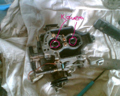

Далее смотрим уровень бенза в камерах. Если от верхней плоскости камеры уровень ниже 30 мм то явно надо регулировать поплавки.
К этому вопросу вернемся.
Начинаем с самого "вкусного"))
Берем отвертку с широким плоским жалом и выкручиваем воздушные жиклеры.
 Просмотрено:  305 раз(а)

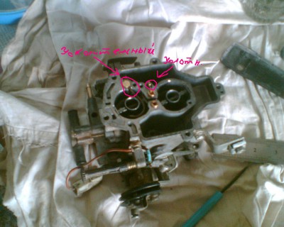

Далее в колодце жиклеров отверткой с 4 мм жалом выкручиваем со дна колодцев топливные жиклеры.
Воздушные и топливные жиклеры ложим в подготовленную чистую тару.
Можно чистую обрезанную на высоту см 5--7 литровую пл.бутылку.

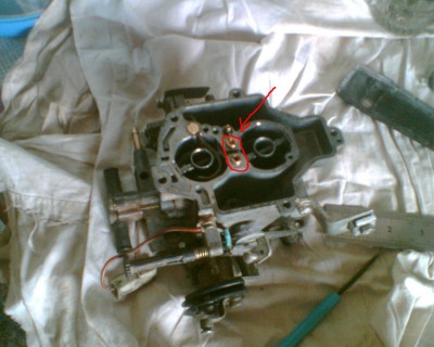

Далее снимаем распылители ускорительного насоса.
И резиночку колечко с канала эконостата.
Распылители снимаем аккуратно поддев отверткой под трубочку и вытягивая вверх. Пойдет чуток туговато там уплотнение.
Снимаються вверх. Тянем аккуратно утконосами. Или аккуратно поддеваем отверткой то одну сторону то другую. Выйдут относительно легко.
 Просмотрено:  293 раз(а)

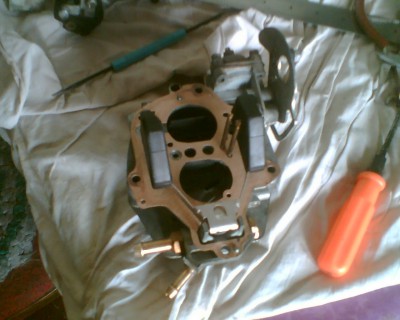

Далее снимаем камеры ( желательно по одной, потом после чистки поставите назад и снимете другую.)
 Просмотрено:  291 раз(а)

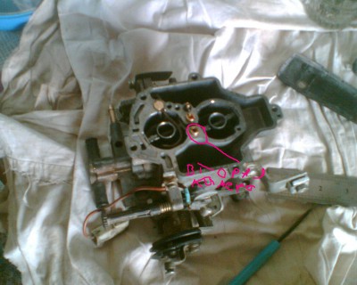

Берем топливные жиклеры. На боку есть цифирь.
Один 97,5 другой 95.
97,5 это жиклер второй топливной камеры.
Соответственно жиклер воздушный будет 125 на торце воздушного сверху выбиты цифры.
Из ремкомплекта брать жиклеры не стоит они часто не соответствуют номиналу. Заводские получше будут.
Ставим топливный 97,5 во вторую камеру резьбой вниз.
Роняем на дно колодца и отвертой в 4 мм жала аккуратно закручиваем.
Смотрим на воздушный. 125 убеждаемся что чистый и нет волосинок на нем. Готово? В колодец его заразу)) На родину. Закручиваем отверткой в 8-10 мм ширина жала. До одури не тянуть. Хватит небольшого усилия в 2-3 кг.
Ту же процедуру проделываем с первой камерой. У нас остался жиклер топлива на 95 и воздухан на 165 или 155 у кого что стоит.
 Просмотрено:  301 раз(а)
