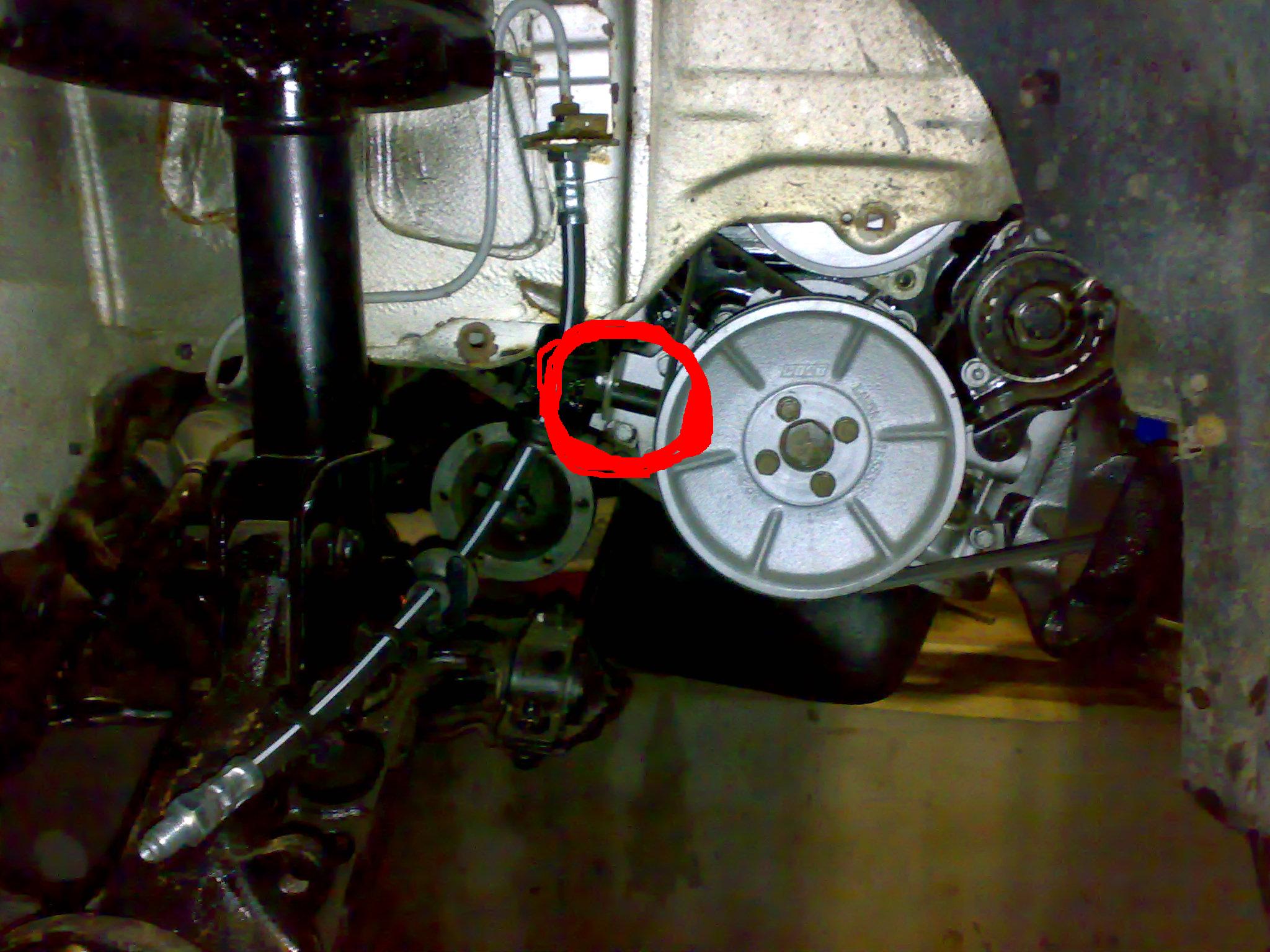

Подскажите,есть ли двигателе Lancia Dedra 1.8.I.e.
(2.000) дпкв,если на трамблере стоит датчик Холла?В
чем суть вопроса-еду какое-либо расстояние,двиг
глохнет,свечи сухие,искра есть,через несколько минут
заводится и опять то же . Регулярности по времени или
пробегу нет.Вычитал,что основная причина такого-
дпкв.Но мастер говорит,что если есть датчик Холла,то
нет дпкв! Где тогда рыть? Спасибо всем ,жду совета!

Ты скажи тому мастеру что он не мастер. А ДПКВ у тебя есть
 Просмотрено:  198 раз(а)

Да,спасибо-я ему звоню про Вашу инфу,а он говорит,что точно,есть дпкв и уже его смотрит. Еще раз спасибо-удачи!
