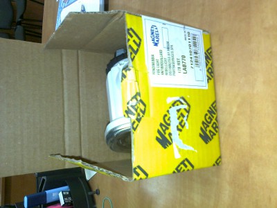

Pingva
Зарегистрирован: 03.08.2011
Сообщения: 186
Авто: Fiat Albea,
СообщениеДобавлено: Ср Авг 15, 2012 12:07    Заголовок сообщения: Ответить с цитатой
Хоттабыч писал(а):
Pingva
Ты неоригиналы брал Smile Оригинал маленько дороже стоит
Ух ты! А поподробней? Magneti Marelli на коробочке. Артикль на упаковке совпадает с e-Per ом... [/img]
Вот что я брал

Хоттабыч
Возраст: 60
Сообщения: 12017
Откуда: Киев, Соломенка
СообщениеДобавлено: Ср Авг 15, 2012 12:14    Заголовок сообщения: Ответить с цитатой
Pingva
Оригинальный запчасти идут в серых коробочках, на которых написано Ricambi Originali.
Тебе прислали ПТФ Magneti Marelli. Хороший вариант, но это не оригинал. Все
Pingva
Сообщения: 186
Авто: Fiat Albea,
СообщениеДобавлено: Ср Авг 15, 2012 12:20    Заголовок сообщения: Ответить с цитатой
А, видел. Товарищу заказывал на Линею. Коробки разные, внутри одно и то же. Только Ricambi Originali стоили по $25 за штуку и поставлялись без лампочек. А так все 1:1 и артикль тот же. Но спасибо, просветили, буду знать.
