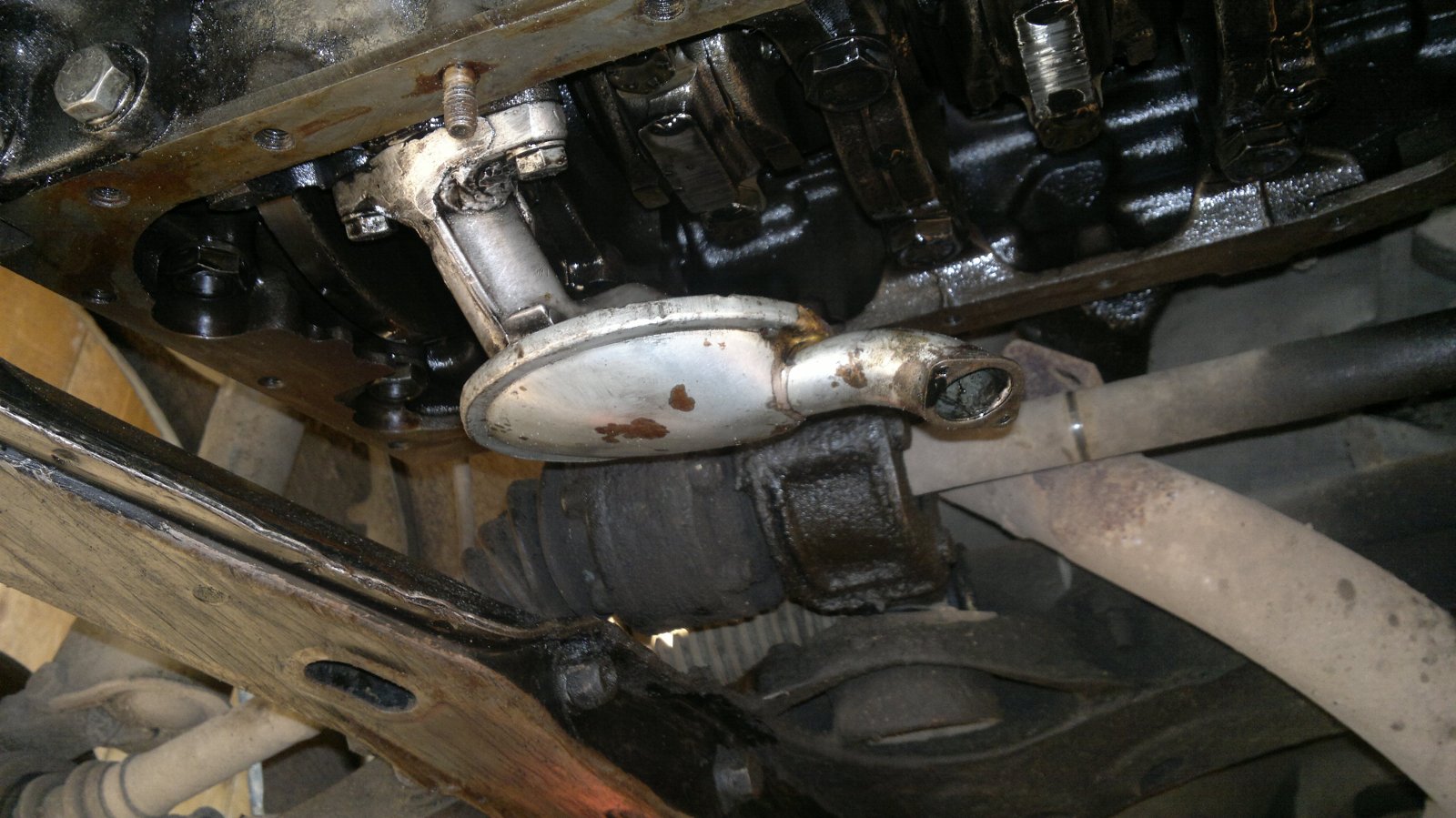

Хотел поменять поддон, разобрал, увидел что маслоприемник без сеточки.
Кто скажет, можно ли ездить с таким маслоприемником?

Не уверен,но возможно сеточка внутри в самой широкой его части...

желательно гоцалки не устраивать Crazy,а по делу так ты снеми маслоприемник и помой-потряси-продуй с обеих сторон мож выпадет если во внутрь насоса попадет совсем плохо будет а мож ее и небыло совсем до тебя(тоесть до покупки тобой)сеточка ,но сеточка нужна полюбому Confused

Спасибо всем за ответы.
Поехал на разборку, если не найду буду трясти этот, и на нем ездить.
Кстати, писал в другой теме, напишу и здесь.
Давление масла у меня на холодную:
-на холостых, гуд,
-при увеличении оборотов проваливается до нуля, затем восстанавливается,
так что действительно может что и мешает внутри маслоприемника.

Взял на разборке, убедили что с 2.5тд, у меня другой, у Taras_Potatos на картинке уже третий вариант. Shocked
поставил вчера.
