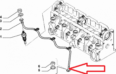

| Юрій скудо писал(а): | | Як перевірити ,чи доходить ток до реле свічок? Там фішка з 4ма дротами, де лише не шукав а інфи нема( |
А як що почати діагностику з .......

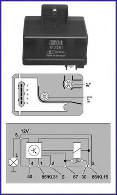

| На свічки з реле найшов , а от сам сигнал на котушку реле свічок, там 4ри дротика управління + 2 силових, з силовими зрозуміло,а от з тими4ма як бути

Александр Васильевич Италоманьячище
Возраст: 38 Знак зодиака:  Зарегистрирован: 21.05.2007 Сообщения: 17312 Откуда: Одеса
Добавлено: Вт Мар 16, 2021 14:19 Заголовок сообщения: |
50- команда від ЗЗ на старт
85/к1.31- х/з, скоріш за все- маса
s- х/з
87- до споживачів
30- силова лінія +12 від АКБ
86- команда на нагрів свічок.
Я тАк думаю. А може і помиляюсь...

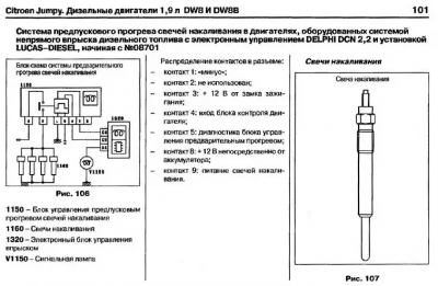

В книжці виглядає так.

Ок, дякую, буду розбиратись, все-таки скільки вже замучили мене ті запуски, то поки що думка що не доходить ток від блока управління двигуном. Зранку включив запалювання,поки щупав то реле, підкладав контрольки, релюха сама включилася після 2х хвилинного простою,не запускав, вернув ключ назад. До машини знов підходжу через 5хв й релюха не включається. Тепер мені завдяки вашим підказкам стало зрозуміло, що лампочку на панельці ( нагрів свічок) включає не реле свічок, бо коли лампочка не світить, тоді й не хоче нормально запускатись.
Після примусового нагріву свічок,запуску, й подальшого примусового нагріву свічок до температури двигуна 20-30градусів, двигун працює наче кут вприску поміняний( удари,) після нагріву все ок. Таке лише після довготривалої стоянки, в електрика не маю змоги лишати машину на 2-3 дні( Той бік де релюха й де блок управління двигуном, 9 років тому був битий,комп замінив,й їхав без проблем. Тому й цікавився про дроти, бо варіант поганого контакту,,перебитого дроту цілком ймовірний, або й комп уже починає тупити((
