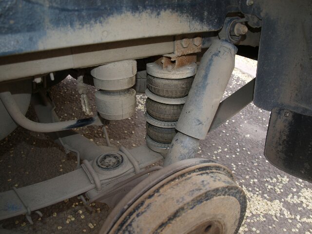

Кто что думает про установку неродных подушек на Добло? Пусть без компрессора, просто поставить рядом с отбойником. Типа как на фото:
Оставили родной отбойник, рядом стоит видимо не родная подушка.
 Просмотрено:  1167 раз(а)

Есть много подушек в нете с других авто, дешевле чем на добло в разы.

Вот сюда звонил, сказали что на добло только подбирать, то есть все реально. Минимальный набор без компрессора (подкачка насосом) 3 тысячи с работой.

То есть вполне можно и самим подобрать и поставить у дяди васи. Ещё дешевле будет раза в 2. Буду искать и ставить, теперь точно Very Happy

Есть подушка, теоретически встаёт на добло' диаметр 180. Надо замерять высоту и диаметр на доблике (чтоб не терло об колесо). Стоит 650 гривен в сборе. Крепления думаю не проблема сварить или подобрать.

Бабла подсобираю, найду кто в нашей деревне сможет крепления грамотно сварить - тогда и заказу. Кстати, сегодня снимал колёса, смотрел встанут-нет, вроде должны подойти (те, что с сайта по 650 грн.). В любом случае, как буду ставить - нафоткаю и выложу с каментами. Но когда то будет... Question

Якщо ставити пневмоподушки, то лише замість відбійника, і викидати ресори! ІМХО, але з ресорами вони безтолку, лише якщо потрібно перевезти більше вантажу, то да, а в іншому випадку лише гірше буде!
