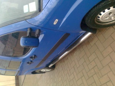

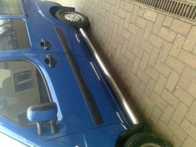

Якщо у когось є бокові підніжки - будь-ласка зробіть фото кріплень, де як і за що вони тримаються. Бо є бажання зварити на свій Авто. Та напевно і не тільки мені буде цікаво і корисно. Дякую.

І мене цікавить кріплення підніжки та кенгурятника. Підкажіть.

Если кому нужно давайте почту , а то с картинками у меня плохо получается.

Дякую!!! Я так розумію, що передні місця кріплення - це піддомкратники?, а ззаді десь біля ресор? Основне зрозуміло, далі буду лізти під машину. Картинку роздрукував, буду орієнтуватись по місцю.

Передне кріплення :
-болт тяги стабілізітора,
- до болта М10 приварюється пластина приблизно 50х20 і товщиною 3мм.І цей болт заходить в еліпсний отвір який знаходиться навпроти болта тяги стабілізатора.

Воу ВЛАДИМИР Т Shocked не надо ничего варить и приваривать,там в кузове есть специальные отверстия под болты что спериди что сзади.У меня ставили пороги и кенгурятник без сварки Twisted Evil Wink

Ребята будут делать сами крепление. У нас болт давался уже с приваренной платиной. Речь идет о болтах крепления.
