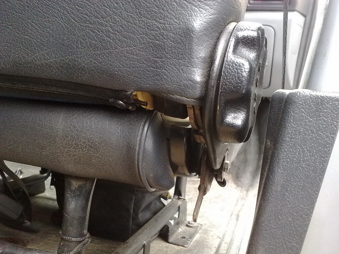

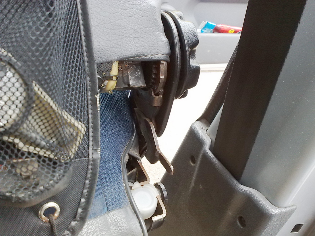

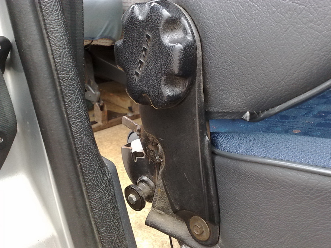

Как вариант, вварил в сиденье регуляторы с "восьмерки".Теперь спинка регулируется и даже снимаеться.

А можно поподробней желательно с фото?

Только пруток внутри удленил.
