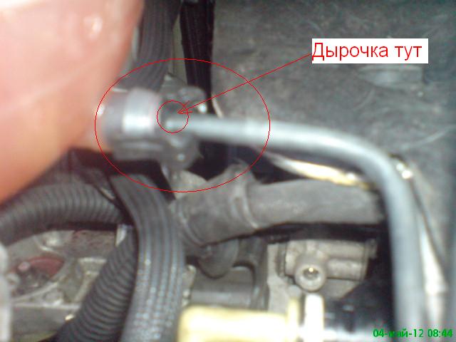

Во время плановой замены ремня ГРМ и роликов, обнаружилась течь трубочки которая подходит к расширительному бачку и как результат вся охлаждающая жидкость с расширительного бачка ушла. На первое время я залепил дырочку холодной сваркой, но всё равно капельки просачиваются. Может кто то сталкивался с такой проблемой? Как решали? Может кто то подбирал с другой машины? Заранее спасибо.
Сорри за плохое качество фотки.

Судячи по фото, там не жорстке, а розємне з'єднання. Клей там не підходить. Можливо потрібно замінити ущільнювальне кільце, старе задубіло, його зрушили і нетримає.

Кщо можна конкретніше про патрубок, звідки куда йде, скільки згинів і тд

Лопнула трубочка у основания разъёмной фишки, с кольцом там всё ОК.
Жидкость льётся до крепленияSad
