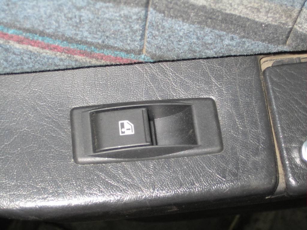

Далее на очереди установка кнопок от "калины" на задние двери.

Интересный вариант.
А кнопки сразу блоком идут?

Кнопки врезаны вместо штатных,слегка увеличив отверстия.

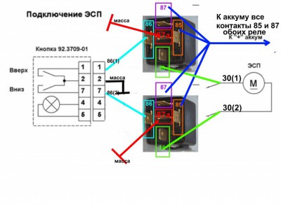

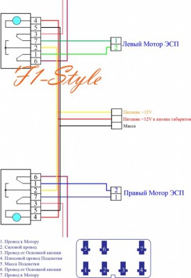

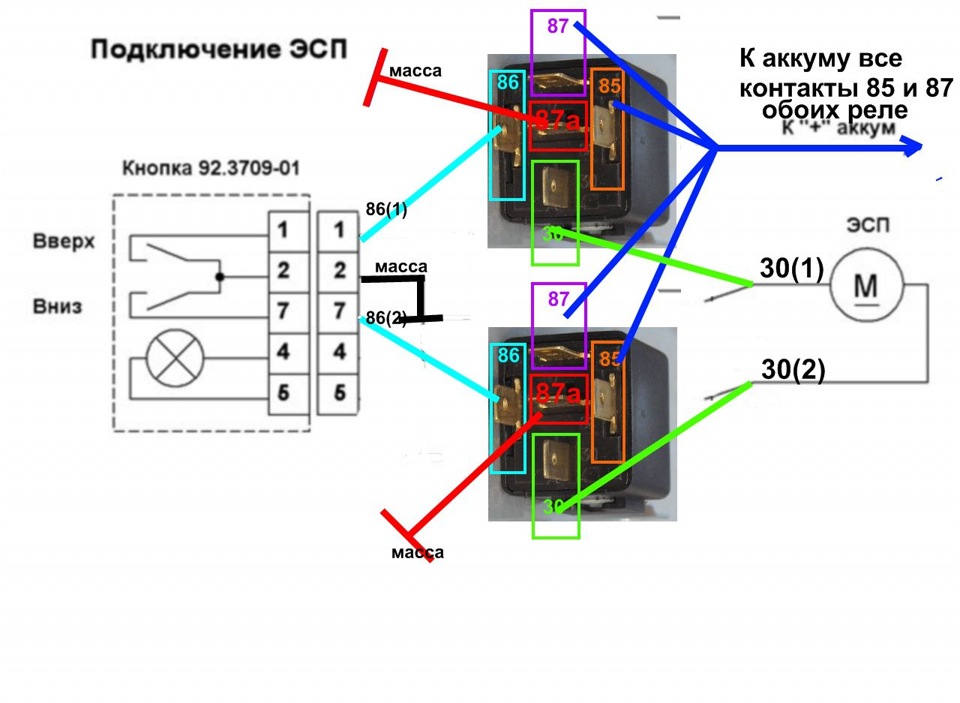

Добавлено: Ср Ноя 05, 2014 17:20 Заголовок сообщения: |
Вот распиновки и схемы установки без блока ЭСП

Добавлено: Ср Ноя 05, 2014 17:21 Заголовок сообщения: |
Подключал по схеме №1
Все работает.

DRAGON
А если без блока управления как будет происходит ограничение и отключение ЭСП когда стекло полностью поднято или опущено? или так наугад? так ведь моторчик быстро крякнет.
