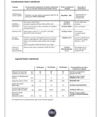

Доброго времени суток. Подскажите, плиз, какая жидкость залита в гур Скудо 1,6 2007г.,требуется доливка.Зарание благодарен.
Vladimir TV
Зарегистрирован: 25.07.2011
Сообщения: 1071
СообщениеДобавлено: Чт Апр 19, 2012 22:28    Заголовок сообщения: Ответить с цитатой
Посмотри

Спасибо !!!
