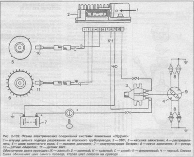

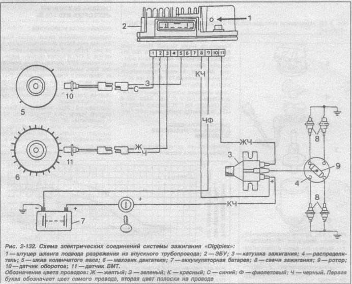

СообщениеДобавлено: Пн Апр 23, 2012 06:44    Заголовок сообщения: Ответить с цитатой
419 так же имеет трубку для подвода разрежения воздуха..
если у меня стоит комутатор дигиплекс то и схема зажигания соответственно дигиплексовая?
через ЗЖ всетаки питается и катушка и получается сам комутатор
но замок исключается, остается коммутатор
zaza_s
если есть возможность проверить сопротивления на 9 и 11 выходе коммутатора, скинь плизз..
пока временно эксперименты приостановлены из за потекшей помпы ))
буду искать сальник, помпу уже снял

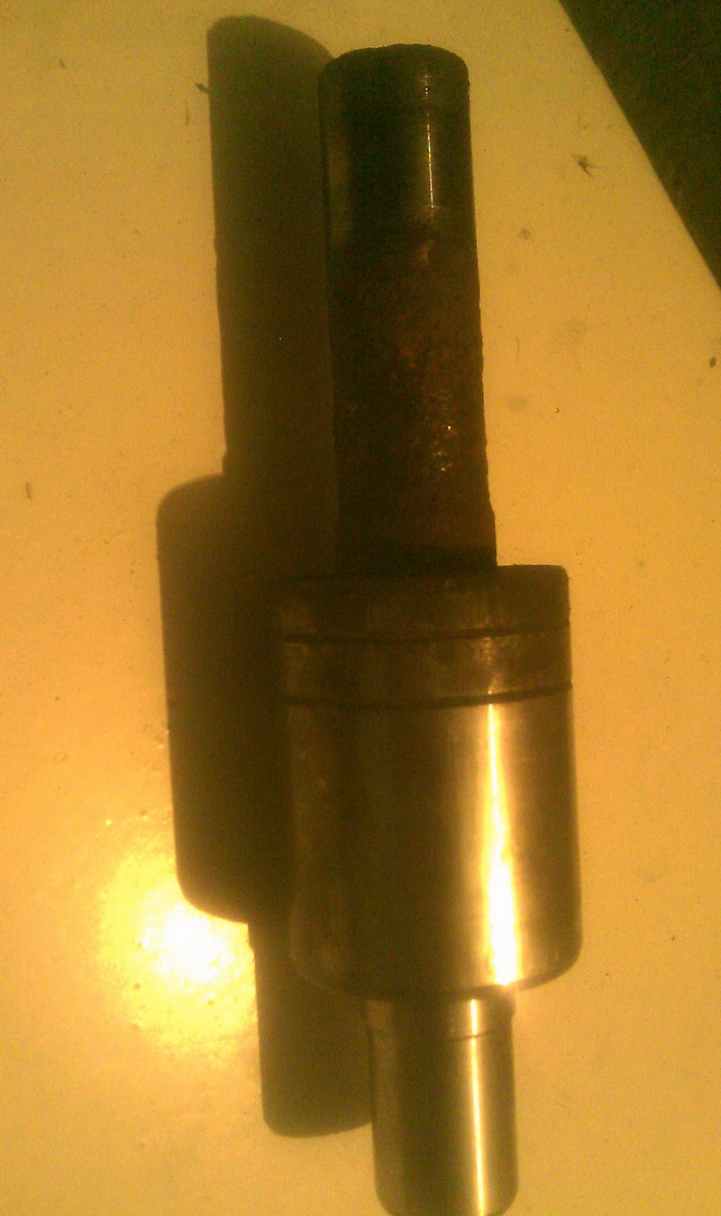

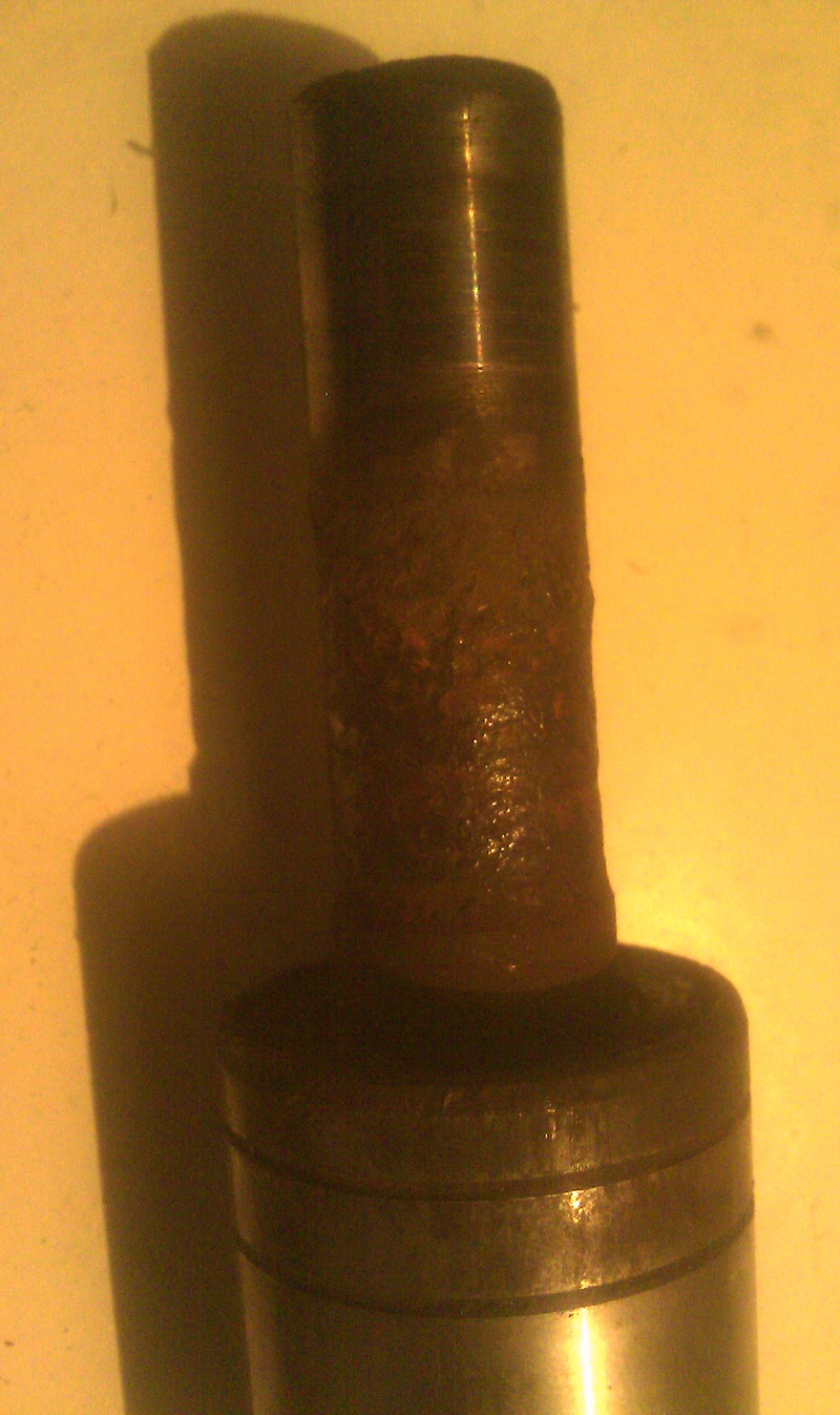

Croma
спасибо за такой мануал )
помпу разобрал, появился такой вопрос, как видно на фото ось помпы в месте посадки сальника изрядно поедина ржавчиной, вопрос что в таком случае делать? просто шлифануть ее? или же токаря искать?
не совсем мне и понятен механизм сальника и крыльчатки, видимо потому что сальник мой уже изрядно ушатан.. но как он не дает протекать антифризу, если к крыльчатке он прижимается пластмаской а не резинкой??

Меняй на жигулевский вал+сальник+подшипник, у себя я так и сделал 1,5 года назад - полет до сих пор нормальный.
