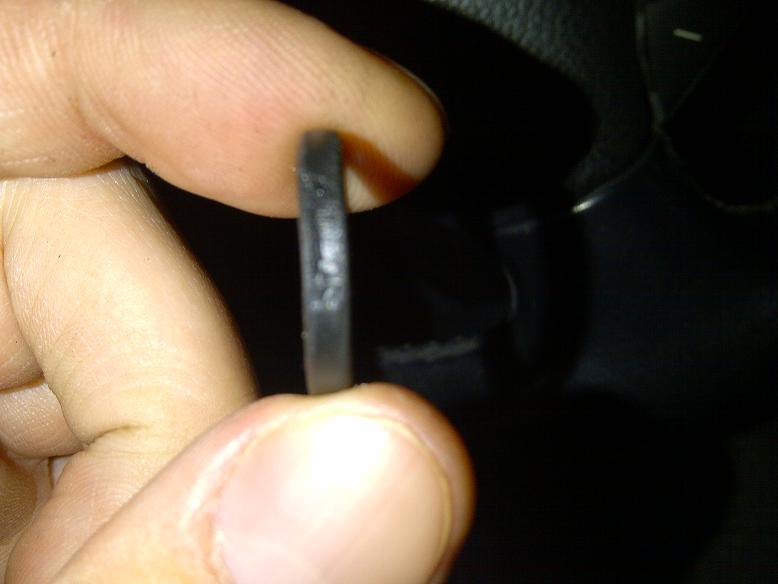

Уважаемые,
помогите найти уплотнители(прокладки) радиатора печьки на Marea.
Течет в салон Sad

Идёшь в автомагазин и подбираешь колечки подходящие по диаметру, если ты думаешь что они должны быть квадратного сечения, то ошибаешься- они при жизни были просто кольцами.

как раз посадочные мкста там под квадрат. спасибо за совет Very Happy

я подобрал подходящие колечки, наложил их на старые квадратные кольца и все нормально, держит Smile

В магазине мне подобрали какие-то маслосьемные кольца от мотоцикла МТ Laughing ставил две штуки Laughing только с круглым сечением, а на Епер есть коды на резинки эти правда наши барыги таких не нашли/
http://eper.fiatforum.com/eper/navi?MOD_COD=182&COUNTRY=012&GRP_COD=501&CAT_COD=1V&SBMK=F&DRIVE=D&MAKE=F&COMM_MODEL=BRA&ALL_FIG=0&LANGUAGE=N&PREVIOUS_KEY=PARTDRAWDATA&NEW_HTTP=TRUE&ALL_LIST_PART=0&SB_CODE=-1&KEY=PARTDRAWDATA&PRINT_MODE=0&EPER_CAT=SP&GUI_LANG=N&WINDOW_ID=1&SGRP_COD=2&SGS_COD=0&DRW_NUM=2
12 позиция

Вот как раз такие именно по схемам и заказывал, но они не подошли, слишком большие. на выходных поеду подберать...

Дорались до них путем снятия бардачка и остальных пластиковых панелей. На удивление оказалось все просто Very Happy ничего не отгибал, все нежно вынимется...
так и не сделал, замазал герметиком, не травит, но собирать пока не буду. посмотрим что за колечки нам предлагают...

Уже не однократно постигла меня участь сия.. то радиатор от старости потек,менял.Не прошло и года -новый разорвало-менял... короче,секас в остатках антифриза при замене всей этой лабуды-то еще занятие... В первом случае объездил ВСЕ магазины города-ничего не подобрали...Пробовали со шлангов вырезать...Ой,при попытке собрать с этим подобием-это хлеще любого извращенного секса... В итоге промудохавшись 2 часа ,плюнул! Поставил назад старые,задубевшие насмерть кольца... Обмазал герметиком красным.. Почти год отъездил без проблем...Если бы не радиатор...
А когда случилось это повторно и назрела перспектива туды опять лезть-начал целенаправленно искать эти колечки! Нашел под заказ.
2 недели везли. Оказалось обычные КРУГЛЫЕ кольца хитрого фиатовского диаметра..
Так что у кого трабла с поиском колец-ставьте старые на герметик и не парьтесь! Только аккуратней,чтоб герметик в систему не попал.Не надо он там..
Если честно- вот так и не понял,НУ ЗАЧЕМ вот такое было придумывать то? Или извращенным итальянским умам недостаточно было извращений и они придумали еще И такое ?....

Я заменил радиатор печки - когда полез, столкнулся с той же проблемой.
Замерил диаметры колечек и минут через десять нашел их у нашего диагноста, он запасливый. Не думаю, что это какая-то редкость.
