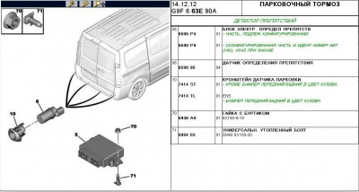

Кто то покупал датчики на Fiat Scudo 2007 ?
Vladimir TV
Зарегистрирован: 25.07.2011
Сообщения: 1071
СообщениеДобавлено: Чт Май 23, 2013 18:32    Заголовок сообщения: Ответить с цитатой
Если нужно, вот номера
