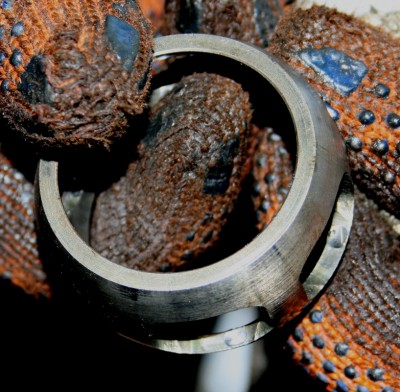

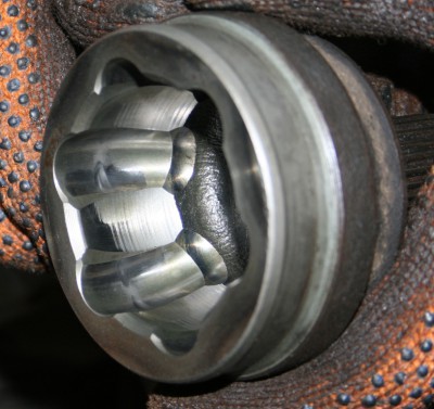

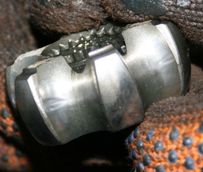

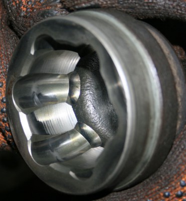

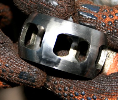

Друзья, ШРУС как-то хырчать начал, я имел ввиду не выворот, а по прямой, вот снял (фото прилагается), как думаете, это ему капец или можно поездить, намастырив смазкой ХАДО, например, той, что ревилитационной 80%. Кто-нить шо-то делал подобное???

Ну и я Wink

замените. хадо тут точно не поможет. а лично я 3 штуки разорвал на развороте когда чуть больше газнул чем нада. потом на шнурке домой ехал. оно вам нада? если что- положите этот в запас- на левую сторону может еще поработать.
ЗЫ уточню: его закусывает при сильном вывороте и лопается обойма. есть вариант ремонта когда шрусы левый и правый меняют местами.

у меня такая же жопа.захрустел правый шрус.Пришлось менять,а когда разобрал и рассмотрел-то увидел что его подклинивает в некоторых положениях.шрус оказался кака и 50 тыщ не отходил

Мне кажется что лутше заменить , тем более я смотрю ты легко его разобрал, выработка видна, поможет замена. Лутше новую, но можно найти приличную б/у . Я нашол отличную б/у, ( большое спасибо Максиму TroF ) . Как проверить б/у - вставляешь туда куда входит п/ ось что нибудь круглое ( плотно чтоб не болталось), а за ту часть что входит в ступицу береш и ввер-вниз , вправо-влево, должно ходить туго ,как поставиш так должно держать.

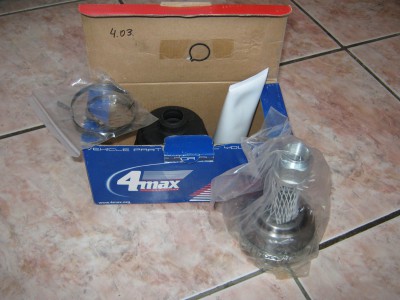

Уточняю, от 200-от, я не знаю, что можно купить от 100 гривен. Сегодня купил польский Паскаль, во всяком случае, не кытаець.

Я тоже не стал рисковать, затарахтело при начале движения с вывернутыми колесами. Купил ЛПР (Италия), правда, так как первый раз менял, то пришлось повозиться, ни где толком не описано как его снимать, пока допер что и как, станый на вид номальный, и смазка есть и видимого износа нет, но болтается как пропеллер. В понедельник вторую сторону разберу.
