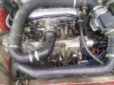

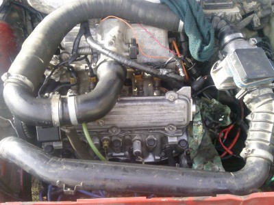

Искать,как и говорил,начал с подачи топлива:бензанасос,фильтра,давление,клапан,форсунки(снятие,чистка проверка вспрыска на рампе).Но тогда двигатель выглядел иначе чем сейчас.Но суть не изменилась-пуск,схватывает,съедает вспрыснутый бенз и никакой реакции на педаль газа.Как и писал ранее проверили импульсы на форсунках а их нет.Какие фото нужно сделать?
стало сейчас
 Просмотрено:  681 раз(а)
всё родное изначально
 Просмотрено:  612 раз(а)

Переставил с донора 1.4,разобрал косу чтоб переставить полностью мозг от него,но пока не разберусь с подлючением и решил ещё попробовать завести на этом.
