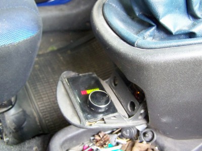

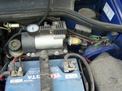

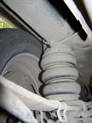

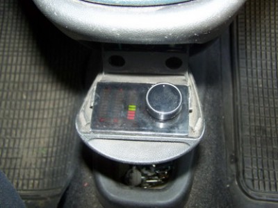

Подушки накачиваются електрокомпресором,расположеным возле моторного акб,который используется только для заводки мотора+свет.Там же размещены клапана подьема и опускания авто(3шт)на перёд(подушки ещё не доделал,-а доделал бы-поддон не пробил) и зад.На зади стоит електронный датчик уровня поля,который выводит иформацию на дисплей на сколько поднято авто.Дисплей с управляющей електроникой размещен вместо пепельницы-он имеет моторизований привод на откр-закр.Также он показывает напряжение второго акб от которого запитаны все дополнительные нагрузки(музыка ,усилитель,подьем авто и т.д.).Предусмотрена индикация на уровень подьема передка авто.

| А можна ли заменить рессору на подушку?
bogdan68 Италоманьячище
Возраст: 58 Знак зодиака:  Зарегистрирован: 30.09.2008 Сообщения: 1762 Откуда: Украина,Каховка
Авто: FIAT Scudo 2005,2.0
Добавлено: Пт Авг 24, 2012 18:50 Заголовок сообщения: |
Можно,но тогда нужно реактивные тяги думать куда лепить.Проще уже на рессору ставить подушку.

| tass писал(а): | | А можна ли заменить рессору на подушку? |
Фахівці казали, що можна, тільки:
1. Реактивні тяги палюбе і подушка на балці і за нею ресори нима
2. Реактивні тяги палюбе, бухтануть ресору і подушку замість серги.
Хоча відмовляли і казали, що можуть, але не будуть...

Пдушки 4 года назад брал за 300уе 2шт,компрессор 180грн.
Второй акб идет только на выше перечисленное доп. оборудывание+2 автономки и холодильник...
