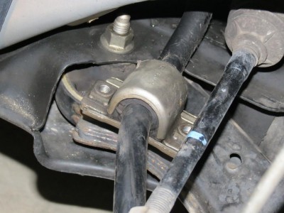

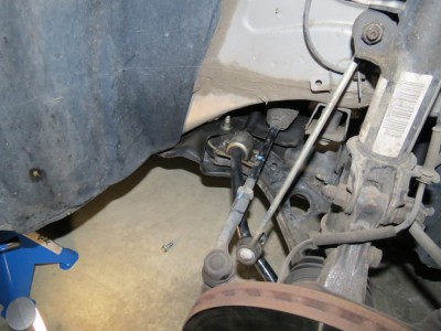

Всем здравствуйте. Прошло почти уже 2 месяца, а тема со втулками стаба остается актуальной. Уже 2 раза разбирал. Снимал передние колеса, раскручивал болты стабилизатора..., а дальше я его даже вытащить не смог, высовывается на 1/3 вместе со втулкой, а дальше упирается где то в кузов, там проходят два резиновых шланга, к печке наверное. Поэтому сильно дергать не стал. Может надо переднюю подвеску разбирать?
А втулки отдельная история, они в стабилизатор металлическими скобами, то ли заварены, то ли запрессованы. Как их доставать? Высверливать или выпрессовывать. Я попробовал их разводным ключом разогнуть, не получилось. Единственное что я смог это набрать шприц с маслом (похоже на WD) и толстой иглой залить между втулкой и стабилизатором. На три недели скрипы прекратились. Сейчас опять появляются.
В общем жду ваших мнений. Иначе "ПОПАЛ" я на новый стаб + установка.
заранее благодарен!
Вот на столько высовывается стабилизатор
 Просмотрено:  2298 раз(а)
А вот и сама запресованная втулка
 Просмотрено:  3604 раз(а)

На упаковке втулок Birth 4934 написано: Opel Corsa D.

Я тоже репу чешу уже год, как разобраться со втулками переднего стаба. Тоже разбирал, смотрел. Пришел к выводу, что для их возможной замены нужно только вынимать стабилизатор, разрезать болгаркой снизу скобы крепления втулок. Только потом ставить новые втулки, возможно большего наружного размера, чтобы компенсировать толщину срезанной части скобы. Или же пытаться как-то нижнюю часть скобы отсоеденить от верхней - там вроде две части и их кто-то же соеденил.
Других вариантов, кроме как разрезать скобу нет. А стаб целиком менять это ОООООЧЕНЬ дорого.
