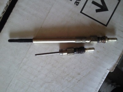

І так після 3-х годин плясання з бубном і заміною свічок ... одну таки зламали =(
Словом хто знає СТО , чи майстра , який викрутить ту свічку...

придется снимать голову.(((насколько мне известно.иначе её не выкрутить.

ну почему же не обезательно снимать.. можно высверлить...

далеко не любое СТО за это возьметься...
сорвал шпильку в одной из голов, нужно было ехать далеко и решил приехать на супермегапупер крутое СтО по глушакам, те как начали плакать, что тут работы на 4 часа и денег нужно много, а ты дашь максимум 300 грн (я толерантно промолчал), вдруг мы сильно глубоко засверлим и поршень встретим...
плюнул на них и уехал, через пару дней сам за 1.5 часа с тремя перекурами вытащик обломок, вкрутил три новые, прогнал на 8ми шпильках резьбу и тд. И это без особого инструмента. Нормальному СтО там работы на пол часа...
Советую самому выкручивать. Почитать литературу и вперед.

А куда будет попадать стружка от сверления!? Rolling Eyes ... если в цилиндр,то что будет с оным ...
