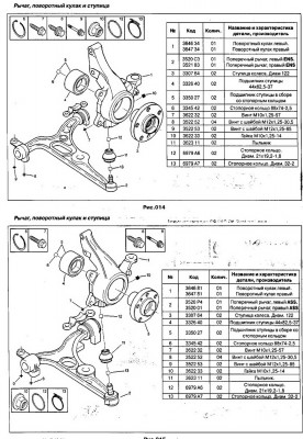

СообщениеДобавлено: Вт Окт 09, 2012 14:53    Заголовок сообщения: Ответить с цитатой
ось які бувають, там є каталожні номера по них можна оприділитись який підходить

СообщениеДобавлено: Вт Окт 09, 2012 19:44    Заголовок сообщения: Ответить с цитатой
какой номер с каким размером???
и что такое ENS и ASS (на картинке позиция 2 рычаг.....)?

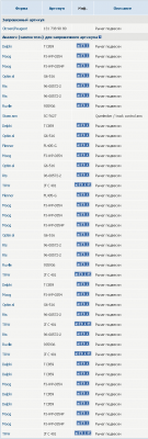

СообщениеДобавлено: Сб Окт 13, 2012 16:39    Заголовок сообщения: Ответить с цитатой
Я би не поспішав купувати.
Замініки ричага 1317389080... (SN і DS) по яким є розміри , показують Ø17мм.

СообщениеДобавлено: Сб Окт 13, 2012 17:46    Заголовок сообщения: Ответить с цитатой
Hi
согласен!
покупал этот рычаг (Vema 16645) который бьется по вышеуказанному оригинальному номеру - получилось 17мм - сдал обратно!
По логике должен быть 2 - ой вариант 7 173 7047 , но хотелось бы быть уверенным. поэтому прошу номер детали 100 процентов нужной кто ставил ну или может посмотреть наглядно. В Питере в магазинах такие рычаги просто так не лежат.
