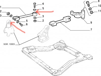

Привет всем. Кто знает от чего можно поставить верхнюю опору двигателя.
Или предложите оригинальную за недорого.
Потому что резинки в моей практически не осталось.
[IMG]http://s43.radikal.ru/i102/1203/65/392ed12a9511.jpg[/IMG]

СообщениеДобавлено: Пт Мар 09, 2012 20:15    Заголовок сообщения: Ответить с цитатой
Підібрати сайленти і перепресувати. Як 2 пальці оп асфальт.

СообщениеДобавлено: Пт Мар 09, 2012 20:42    Заголовок сообщения: Ответить с цитатой
+1 Пару лет назад пришлось перепрессовать,правда тяга у меня
не такая

СообщениеДобавлено: Пт Мар 09, 2012 20:44    Заголовок сообщения: Ответить с цитатой
так... з допомогою звичайного домкрату, сміючись

СообщениеДобавлено: Пт Мар 09, 2012 22:57    Заголовок сообщения: Ответить с цитатой
Книголюб
Народ дело говорит. У самого такая проблема. Просто пока руки не дошли. Резинка жива еще но уже порвалась. Так что присматриваю себе пока что салент. Ищу кстати Импегровский...

СообщениеДобавлено: Пт Мар 09, 2012 22:59    Заголовок сообщения: Ответить с цитатой
Кстати при съеме оной опоры будет засада. При попытке выкрутить болты крепления польеться тосол. Так что предварительно надо слить тосол.

СообщениеДобавлено: Сб Мар 10, 2012 14:46    Заголовок сообщения: Ответить с цитатой
Болты нужно будет только отпустить. И антифриз не польется.

СообщениеДобавлено: Сб Мар 10, 2012 23:11    Заголовок сообщения: Ответить с цитатой
Михалыч
А пресовать салент то же будешь не снимая?))

СообщениеДобавлено: Вс Мар 11, 2012 19:44    Заголовок сообщения: Ответить с цитатой
Когда болты ослабишь, то сможешь снять. А потом прессуй.

СообщениеДобавлено: Вс Мар 11, 2012 21:50    Заголовок сообщения: Ответить с цитатой
Михалыч
Вот чет я свою не смог снять ослабив болты)) Дырки не с прорезями))

СообщениеДобавлено: Пн Мар 12, 2012 08:47    Заголовок сообщения: Ответить с цитатой
фигня, надо сливать антифриз! Если помпа там намертво не "приросла" к блоку, то антифриз потечет ))). Ни разу у меня не было такого, чтоб не потекло!

СообщениеДобавлено: Пн Мар 12, 2012 08:55    Заголовок сообщения: Ответить с цитатой
* СТО НИКОЛАЙ Ремонт и реставрация рычагов, шаровых, сайлентблоков, втулок, стоек. Реставрация рычагов, шаровых, изготовление сайлентблоков, втулок и стоек стабилизатора, подушек двигателя. Усиление и поднятие подвески. Заводская технология. Гарантия качества.
331-62-07; 8-050-330-32-79
Список услуг:
Ремонт ходовой
Установка дополнительного оборудования
Воостановление элементов ходовой
Список марок:
Без специализации по маркам
Телефон 331-62-07; 8-050-330-32-79
Другие координаты: г.Киев ул.Нечуя Левицкого , 1Б, ГСК Батыевский; бокс 6-1
Вот сюда я отправлял свою подобную опору с ТЕМЫ. Сделал отлично! но не дешево. По моему гривен 300 отдавал.

СообщениеДобавлено: Пн Мар 12, 2012 09:04    Заголовок сообщения: Ответить с цитатой
Gelezis писал(а):
Михалыч
А у меня с прорезями.

СообщениеДобавлено: Ср Мар 14, 2012 13:02    Заголовок сообщения: Ответить с цитатой
что бы перепресовать сайленты две штуки 300 козеных? да пусть он хоть песни поет мои любимые во время этого дела - просто не дам.... перепресовать час времени с пивом и передыхами... главное что бы были обоймы... а подобрать обойму это не проблема в принципе...
