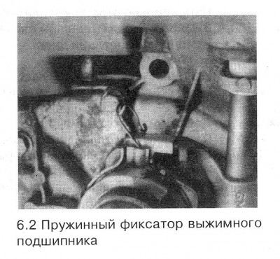

Здравствуйте, решил сделать ревизию кпп) при разборке выпала интересная деталь похожая на какой то штопор всё пересмотрел никак не нашёл места применения..
Кто сталкивался прошу помощи откуда сие чудо))

откуда выпала? это принципиально важно.
бо вообще это шплинт кулисной тяги Rolling Eyes в коробку его уронили.

Скорее всего так и было, обнаружил его уже после разборки(
Получается можно смело собирать кпп, а зашплинтовать уже в конце?

Пружинка фиксирующая выжимной на вилке. Вот что это.

Фига, пружина это держачая выжимной.
