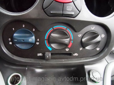

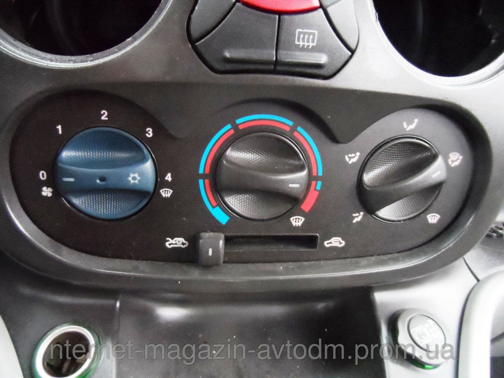

Кто сталкивался, каким образом можно снять центральные регулируемые поворотные диффузоры на панели управления отоплением?
И как вообще безболезненно можно демонтировать блок управления отопителем? Не работает половина подсветки.

Еще несколько вопросов.
Как снимается чехол ручки ПП, откуда отжимать?
Можно ли снять отдельно диффузоры (или дефлекторы, как они там правильно называются?) А и В , не демонтируя всю панель отопителя?
У меня не горит подсветка выключателя вентилятора и ручки регулировки температуры на панели. Кто разбирал, там диоды или лампочки?

я менял лампочки на деоды(красные )не снимая блок управления(правда прешлось помучаться)чехол просто по техоньку тянул на себя,дифузоры тоже просто выдергивал(отверткой не потдевал,что б не оставить следов)открутил 6 шурупов снял (все описанно,,как провести провода автомаг,,)и на щупал потрончики лампочек,там кажись надо поворачивать пол оборота против часовой и вынимай

Там открыв шторки и засунув в них пальцы,пошатывая в стороны выдергиваются на себя.Под ними два винта, которые сверху держат панель и под чехлом ручки КПП еще два.Дальше разберешься.

Дифузори знімаються двома плоскими викрутками - сліди не залишаються (якщо намальні викрутки)...
Чохол кпп просто виривається вверх, до лампочок долізти дуже не зручно, але можна. Я свою центр панель знімав, і зразу поміняв всі три(здається). Патрони просто витягуються, але обережно, бо защолки ламаються. Лампи самі найменші, менші ніж w5w, як заряд ручки без патрона - з двома вусиками...
