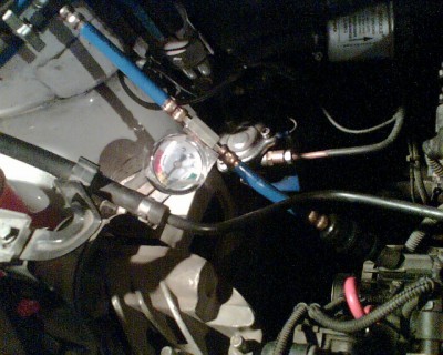

Ха!
Сегодня пришла на ум шальная мысль!
А не проверить ли мне давление топлива?
А чем его измерить?
Ну,понятно - манометром...
А,где его взять?
Так он же у меня есть!
Уже с быстросъёмным разъёмом - тест коннектор для
проверки и дозаправки кондиционера.
Воткнул - разъём подошёл.
Вот.
Правда,шкала проградуирована во вражеских единицах,psi
но это не проблема.
1 pound per square inch = 0.0689475729 бара
http://avtoshyna.info/psi-bar-davlenie-v-kolesah.html
Результат измерения = 50 psi =3,45 бара.
Так,что сегодня обнаружена ещё одна полезная функция тест-коннектора!
