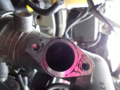

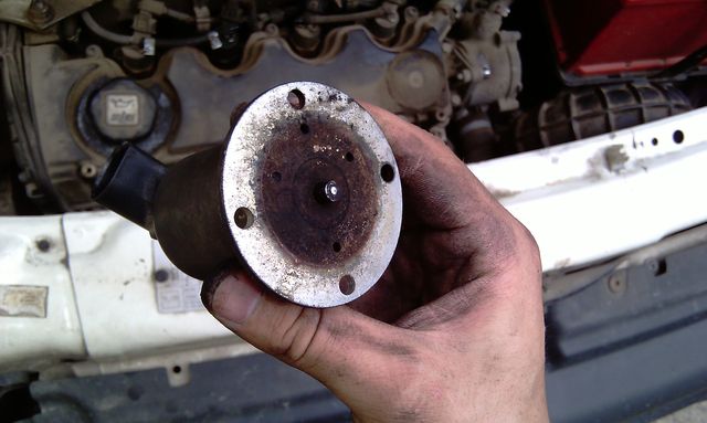

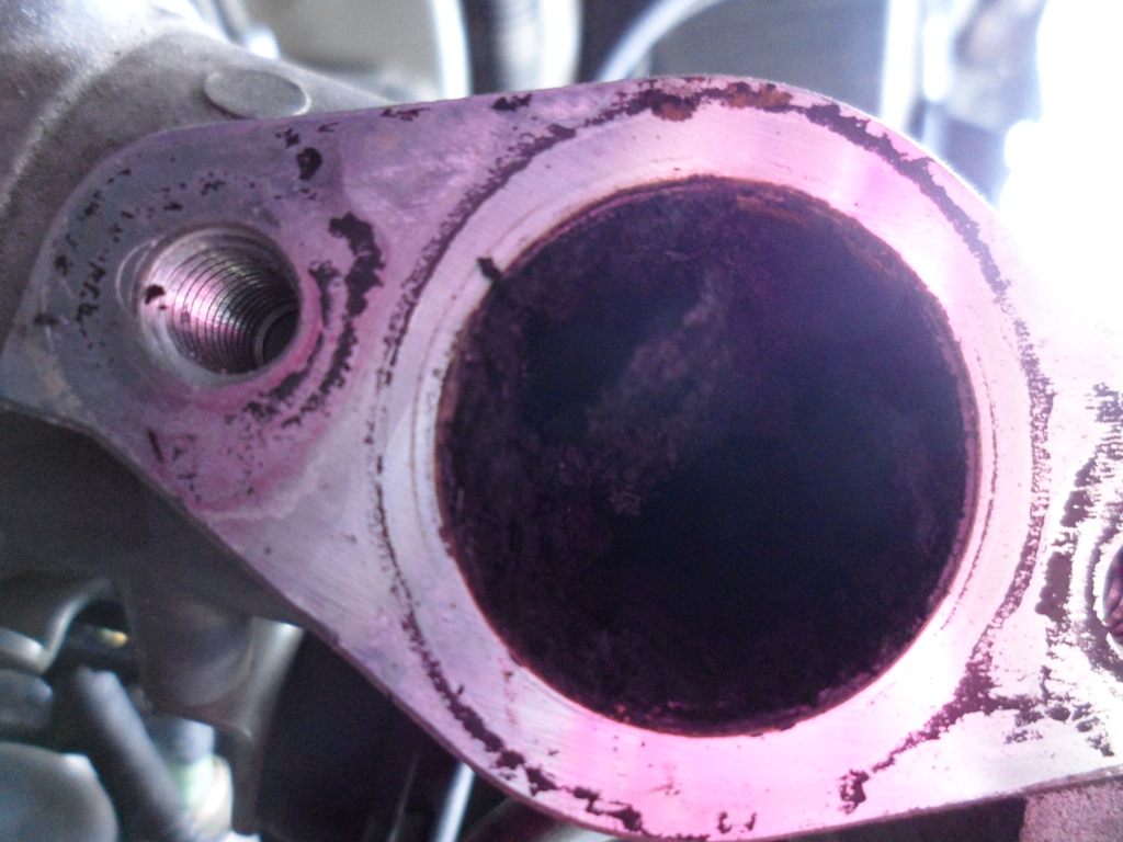

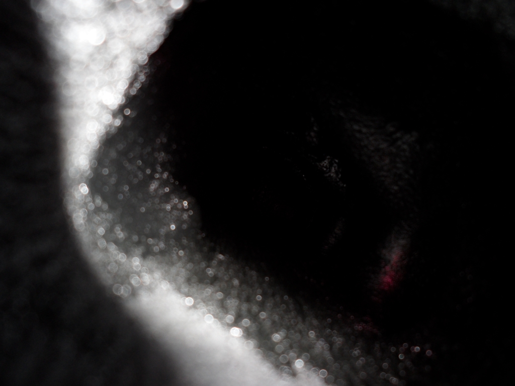

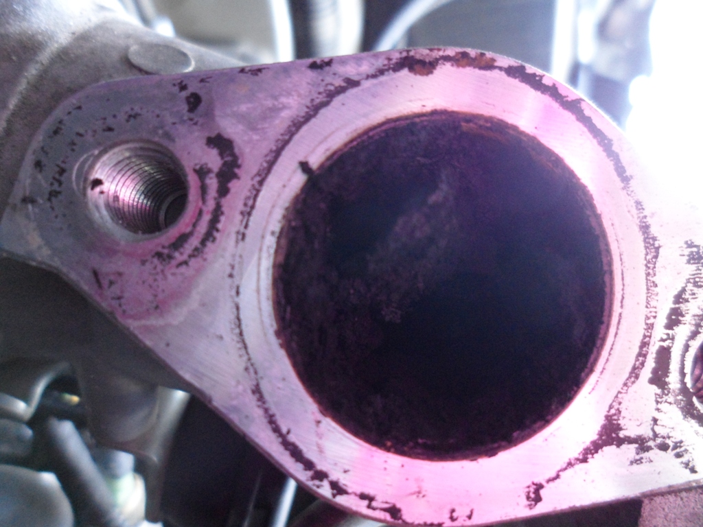

В общем к 70000 стала пропадать тяга, особенно на холодную. При переключении на пониженную передачу появился провал в разгоне. Посоветовшись с StasBar пришли к выводу, что это скорее всего EGR-клапан. Хотя Fiatecuscan никаких ошибок не показывал. Решил я его чистить. Пришлось снять лоток АКБ, чтобы был доступ. Открутил две гофрированные трубки, а потом и сам EGR и увидел вот что!
Маслянисто-сажевое отложение!как клейстер

еще...

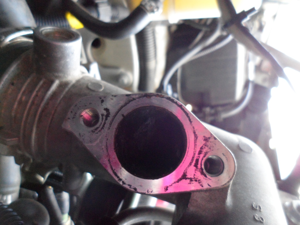

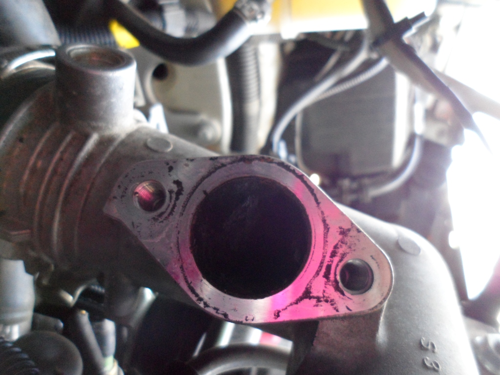

место соединения EGR клапана к впускному коллектору

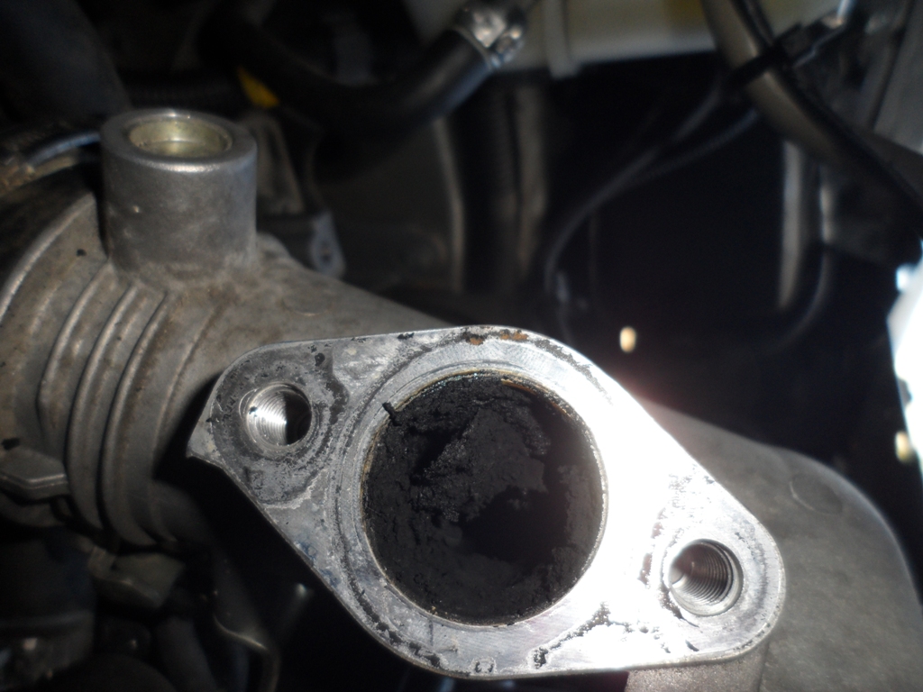

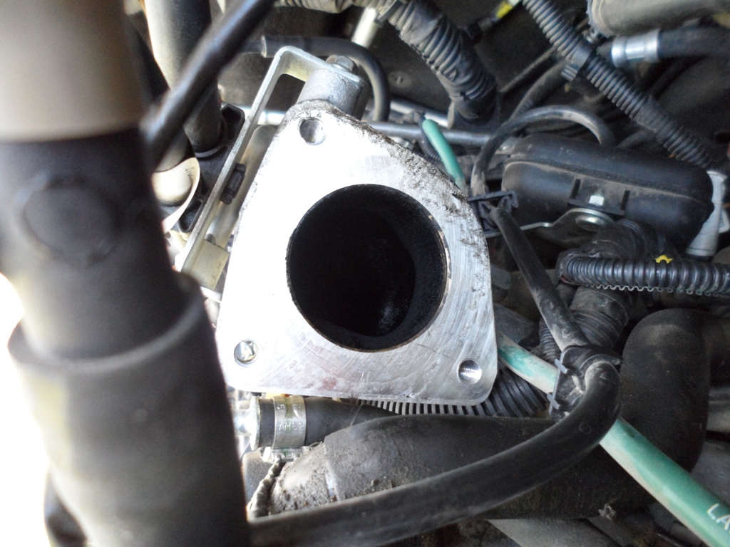

Заранее было куплено два балончика жидкости "для чистки карбюраторов". Вооружившись старой зубной щеткой и выше упомянутой химией, EGR-клапан и гофрированные трубки, были вычищенны. Клапан стал открываться легко. Далее решил лесть в впуск, дабы увидеть ситуацию там. Пришлось и там почистить все той же житкостью и куском тряпки намотанной на ерш. Далее все собрал. и завел. Результат получил к.т. хотел. Двигатель как-будто задышал, пропали провалы при разгоне, тянуть стал лучше даже(помоему).

впуск

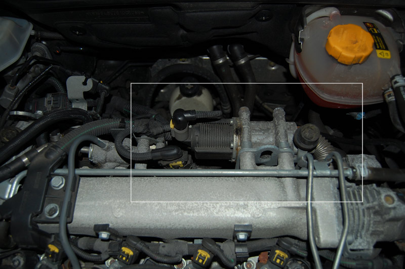

Sheix писал(а):
для 1.9 mjet сделаю фотку. Для 1.3 - просьба к владельцам данного двигателя знающим где расположен EGR.
... я вообще предлагаю сделать фотоотчёт по пунктам,что и как делать! Думаю всем будет интересно!?

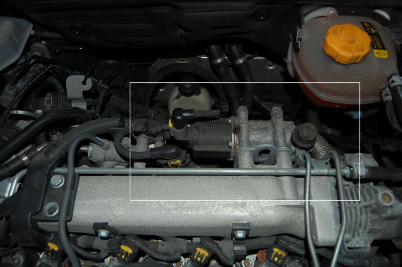

Sheix
Зарегистрирован: 14.05.2010
Сообщения: 322
Откуда: Киев, Феодосия
Авто: Fiat Doblo Combi 1.9Mjet, Kia Sportage 2.0 CRDI
СообщениеДобавлено: Вт Июн 05, 2012 23:10    Заголовок сообщения: Ответить с цитатой

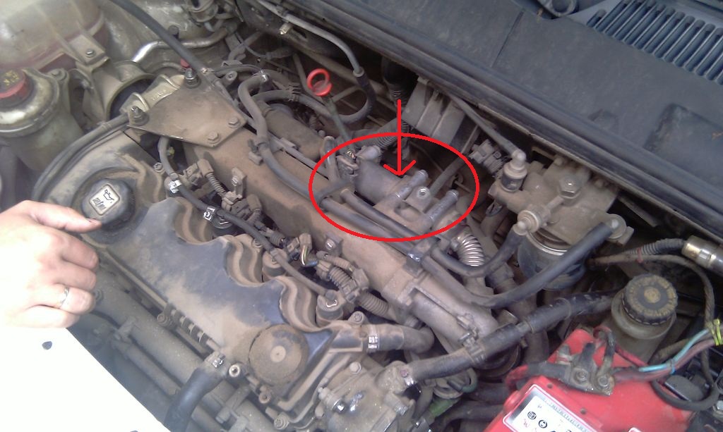

вот. фотка не с Доблика, но клапан расположен так же.
клапан EGR 1.9 mjet.

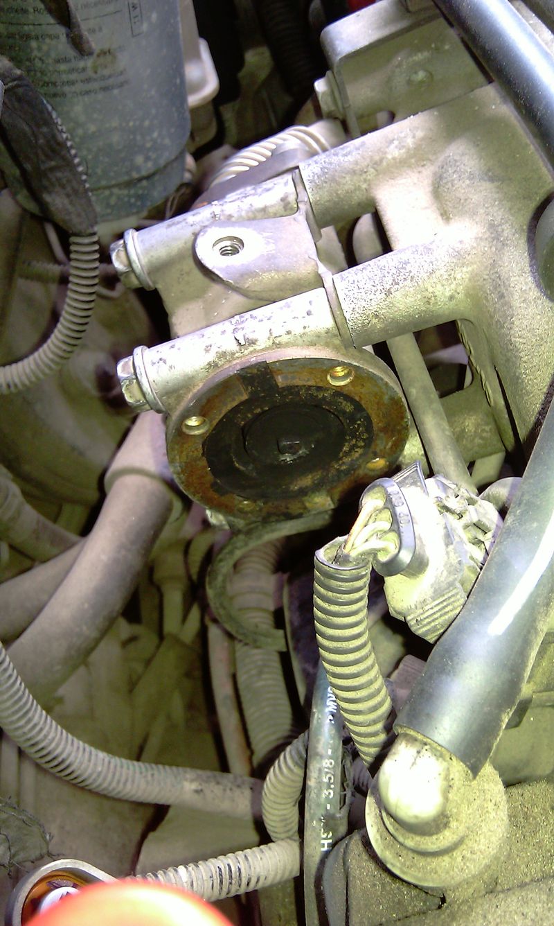

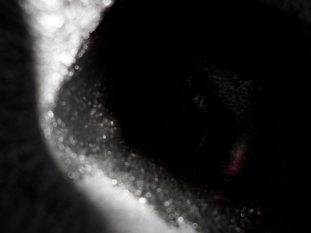

Чистка клапана на 1.9 JTD, 2002 года.
Нужно: шестигранник на 4, или звездочка Т25.
Как делал я: сорвал все болты (4 шт), и тогда долго и нудно откручивал нижний болт. Потом открутил все остальные, и только тогда увидел как отключить штекер датчика. Шток очень туго ходил. Тогда жидкостью для чистки карбюратора разработал шток.
Сам клапан вообще не ходил. Сажи было очень много. пришлось взять маленький молоток и постучать по центру, назад вернутся он не захотел, пришлось снять трубу с другой стороны, и то там, то тут, стучать молоточком, пока он сам не начал ходить. Продул, промыл, собрал - заработало.

Испугался что не три, а четыре болта, позвонил Хотабычу, он успокоил, что все нормально

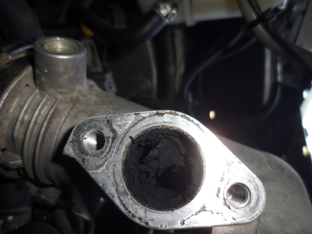

Общий вид.
