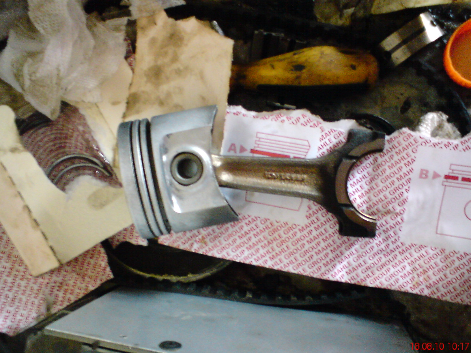

добрый вечер .
нашел фото поршня со своего двигателя,подскажите это со стопором,или без?
 Просмотрено:  333 раз(а)
ksv
Зарегистрирован: 21.09.2006
Сообщения: 3352
СообщениеДобавлено: Вс Апр 08, 2012 13:26    Заголовок сообщения: Ответить с цитатой
александр бабаскин
без стопоров - значит посадка пальца в натяг палец-шатун и плавающая палец-бобышка.
В моих так же.
