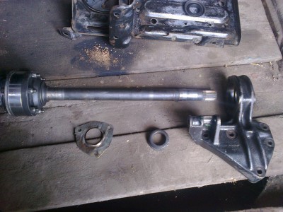

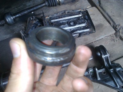

Незнаю как у вас,а уменя на дизеле есть.Хотя в мануале оно не отображено.Кольцо находится там где стрелкой обозначены болты 1.У меня полуось сейчас разобрана,могу кольцо сфоткать.Если подшипник надумаешь менять то № 180506.Он кстати на валу сидит крепко,пришлось его болгаркой надрезать и расколоть.

То в книжке так написано Smile Номер подшипника я тебе указал.Наружный диаметр 62 мм,внутренний 30мм,если память не подводит.Вечером фото сделаю. http://podshipnik-rf.ru/index.php?route=product/product&product_id=1639

Вот и фото.Полуось в разборе и кольцо.
